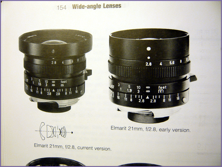

후기형과 asph는 인터넷에서 쉽게 찾아볼 수 있어서 초기형과 2세대 전기형 사진을 올려드립니다.
사진은 출시된지 오래된 책에서 사진을 가져와서 현재생산이라고 표기되어 있습니다.
혼돈 없으시길....
