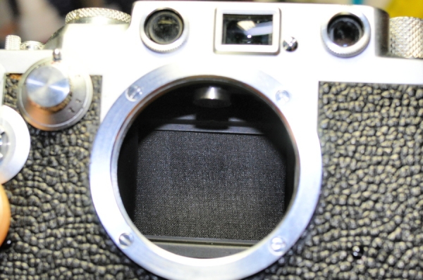

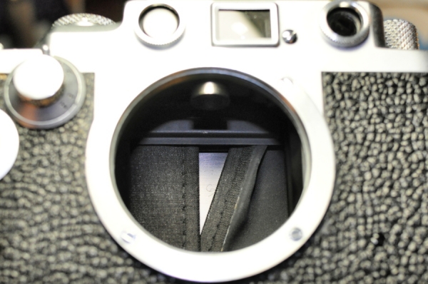

매뉴얼을 다 읽고나서 작동하긴했는데요, 문제는 제가 미리 잘라둔 필름을 길거리에서
급하게 로딩하다가 약간 잘려진 귀퉁이게 셔터막이 걸렸는지 사진처럼 천이 접혀져있습니다.
이게 셔터막이 찢어진것을 의미하는건가요? 사진에보시면 필름을 장전하기전의
셔터막은 아무 문제 없는데요, 와인더를 감고나면 두 번째 셔터막이 필름을 제대로
가려줘야하는데 틈이 이처럼 생겨버려서 셔터막을 제자리에 돌여놓아도 다시금 이
문제가 생기는데요, 이런 문제를 겪어보신 회원님 계신지 궁금합니다.

원래부터 셔터막이 원활하게 움직여주지 않은 것을 무리하게 와인딩하여 셔터막 연결 부분이
접히는 문제입니다.
수리점에 보내셔서 수리하시는 것이 좋겠습니다.
이미 졉혀져서 부드럽게 로딩하지 못한데다, 아마도 접히기전부터 로딩이 원활하지 못한 탓입니다.
무리하게 사용하지 마시고 수리실에 보내 점검해보고, 수리해야 한다면 수리하시길....

셔터막은 고속 주행을 위해 매우 가볍고 두께 또한 얇아서 무리하게 힘을 주면
휨이 발생할 수 있습니다.
김민수님 말씀처럼 필름 로딩에서 휘어진 필름이 셔터막에 무리를 준 경우입니다.
라이카 뿐만 아니라 모든 필름 카메라의 셔터막이 필름에 의한 고장은 발생할 수 있습니다.
그래서 라이카 카메라의 밑면에 필름을 끼울때의 방법이 제시되고 있고,
특히나 바르낙은 뒷 뚜껑이 열리지 않기 때문에 필름을 끼울때에 잘 확인해주어야 합니다.
