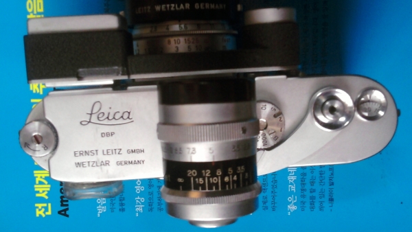

안녕하세요?
사진 찍기 좋은 계절인 가을 이네요.
제가 이베이를 통해 M3를 구매하였는데 처음보는 장치가 딸려와서
어떻게 사용하는지 그 용도를 알고 싶어 이렇게 글을 쓰네요.
혹 아시는 분 계시면 답변 부탁드립니다.

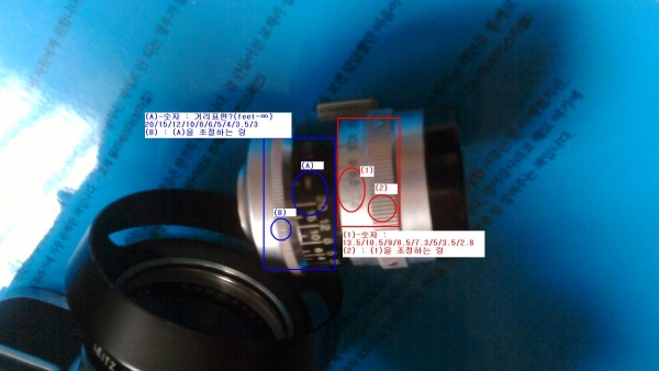

첨부된 사진을 설명드리자면 : 문제 장치 및 M3 바디 장착된 모습
ㅁ 뷰어 부분에 "Universial Finder"라고 기재되어 있음
ㅁ 조절링 과 숫자 부분이 각각 두군데로 되어 있음
(1)-숫자 : 13.5/10.5/9/8.5/7.3/5/3.5/2.8
(2) : (1)을 조절하는 링
->(2)을 2.8에서 13.5 숫자로 이동시 화각이 줄어 듦, 혹 렌즈 화각이 아닌지??.
*제가 보유한 렌즈는 35mm임
(A)-숫자 : 거리 표현?? (Feet) =>∞/20/15/12/10/8/6/5/4/3.5/3
(B) : (A)를 조절하는 링
->(2)을∞에서 3 숫자로 이동시 화면이 아래로 내려감, 상하 조절??
★판매하신분도 자신의 아버지 물건이어서 용도 및 카메라에 대해 잘 모릅니다.
(2) : (1)을 조절하는 링
*제가 보유한 렌즈는 35mm임
(B) : (A)를 조절하는 링
강웅천님의 댓글
강웅천
말그대로 여러 화각이 함께 있는 유니버셜 파인더 입니다.
1)번의 숫자는 CM로 표시된 화각입니다. 예를 들어 2.8cm는 28mm 화각입니다. 13.5는 135mm겠지요.
2)무한대 표시와 함께 있는 숫자는 거리를 맞춰주기 보다는 프레임의 각도를 조절해주어서
원거리와 근거리의 프레밈이 변화하는 RF의 화각과 같은 원리입니다.
일일이 조절하긴 번거롭겠지만 근거리에서는 뷰 파인더가 고개를 숙여줘서 프레임 라인이 좀더 정확하게 맞춰집니다.
M바다들도 같은 원리로 프레임 라인이 움직입니다.
