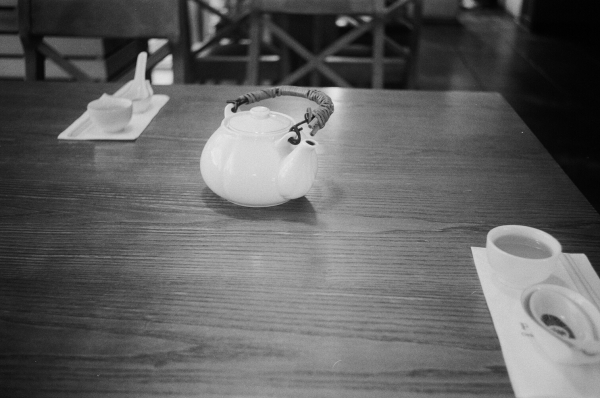

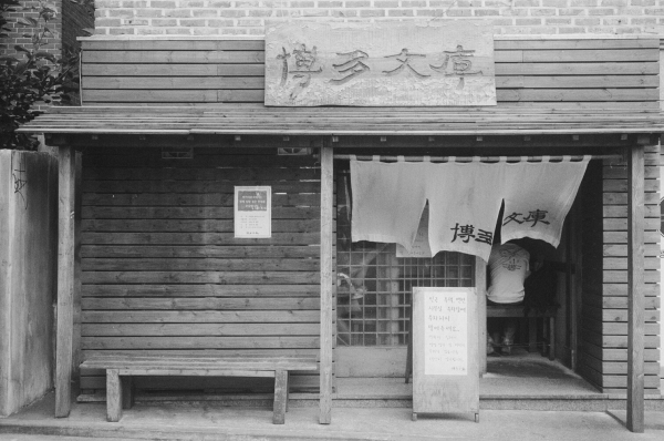

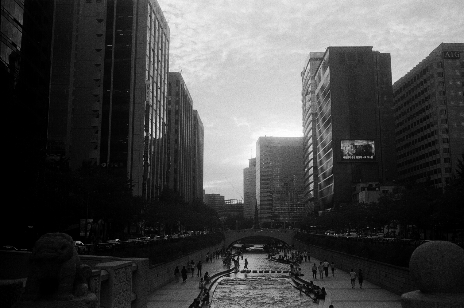

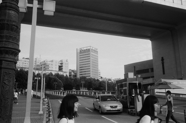

사진한번보시고 조언 좀 해주세요.
(보정이 되어있는지 아닌지 모르겠네요)
그리고 헤이즈를 안없애고 계속있으면 더 큰 문제가 생길까요?
감사합니다.
(사진설명)
#1 저녁 실내 카페 분위기 조명의 베트남 쌀국수집
#2 저녁 8월 중순 오후 5~6시쯤 극동방송 옆 골목길의 일본라면집
#3 홍대정문 사진 #2 보다 20분정도 앞시간
그리고 필름은 아그파 apx100 입니다.

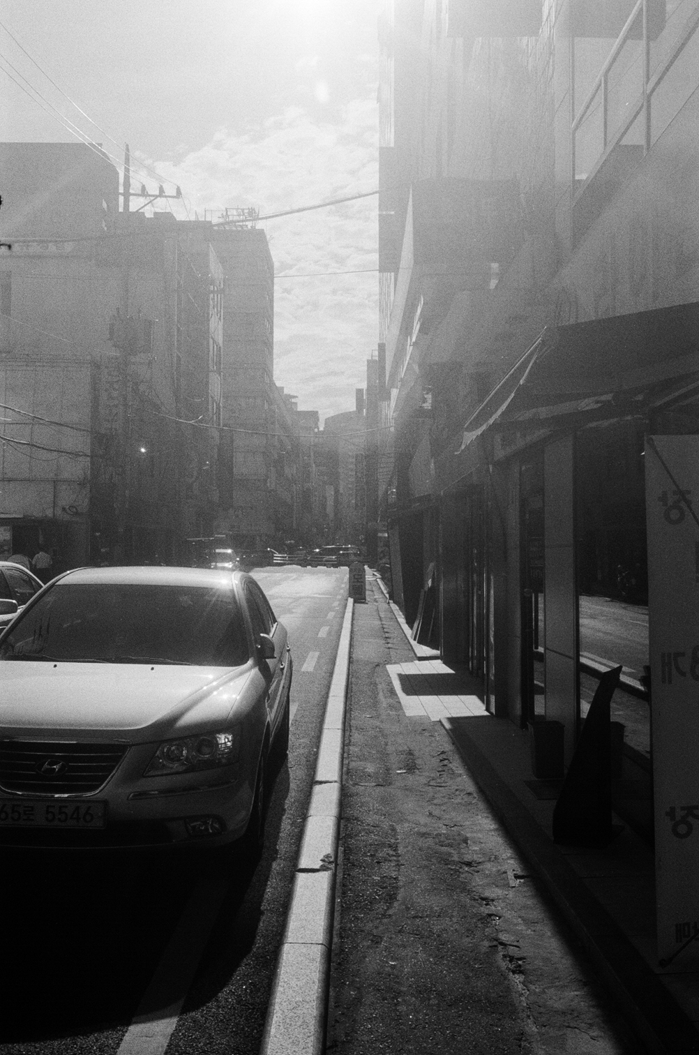

역광 사진 올립니다.
김형배님의 댓글
김형배
역광 사진에서도
헤이즈의 영향이 그리 드러나 보이지 않는군요..
좋은 렌즈 구입하신 것을
축하드립니다..
