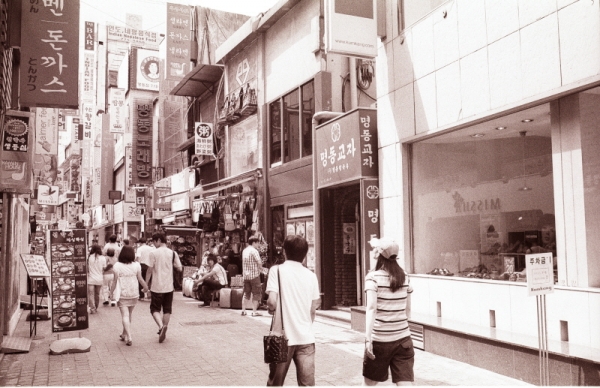

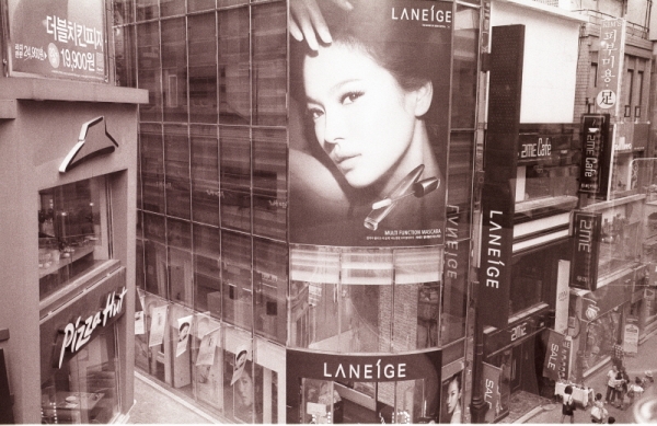

라이카클럽의 좋은 글들과 사진들을 부지런히 탐독하고 감상하며 선배님들을 쫓아가려 열심히 셔터를 눌러대고 있는 초보 회원입니다.
최근에 일포드 델타400 필름을 구매하여 명동에 나가 사진을 찍고 충무로 모 현상소에서 현상해 온 필름을 니콘 5000ed로 스캔하였는데(스캔 역시 왕초보입니다...^^;
, 상당수의 사진들이 세피아톤처럼 누런 색을 띠고 있습니다.
같은 필름 안에서도 조금씩 정도를 달리하여 이런 현상이 나타나는데요, 이런 현상이 나타나는 이유에 대해 여쭈고 싶습니다.
촬영시의 노출, 현상과정, 스캔과정, 또는 렌즈나 카메라 등의 하드웨어...이런 것들이 이유가 되는것인지요?
사진 몇장 첨부합니다.
, 상당수의 사진들이 세피아톤처럼 누런 색을 띠고 있습니다.같은 필름 안에서도 조금씩 정도를 달리하여 이런 현상이 나타나는데요, 이런 현상이 나타나는 이유에 대해 여쭈고 싶습니다.
사진 몇장 첨부합니다.

제가 5000ED를 써보지 않아 정확한 답변드리기는 어렵습니다만,,;
제가 쓰는 스캐너(미놀타 5400-II)로 비춰볼 때,
우선 지적하고 싶은 것은
스캔 시 혹시 컬러네거티브로 설정되지 않았을까..하는 의문이 듭니다.
물론 정말 초보적인 말씀이 될 수 있는데,
제 경우에 간혹이렇게 보이면
흑백 필름을 컬러네거티브 설정을 하는 경우가 더러 있었습니다.
한 번 확인해 보세요. ^ ^
현승목님의 댓글
현승목
원 작성회원 : 강인상
제가 쓰는 스캐너(미놀타 5400-II)로 비춰볼 때, 우선 지적하고 싶은 것은 스캔 시 혹시 컬러네거티브로 설정되지 않았을까..하는 의문이 듭니다. 물론 정말 초보적인 말씀이 될 수 있는데, 제 경우에 간혹이렇게 보이면 흑백 필름을 컬러네거티브 설정을 하는 경우가 더러 있었습니다. 한 번 확인해 보세요. ^ ^ |
아, 감사합니다!
일단 필름종류는 Negative(mono)로 설정하였습니다만, 타 클럽 질의/응답 게시판에서
"필름종류 밑에 '그레이'로 설정하여야 하는데 '켈리알지비'로 설정된 것 같다"는 조언이 있었습니다.
저녁때 집에 가면 바로 확인해봐야 할 것 같습니다...^^;;
니콘 스캐너를 몇일 전에 구입하여 아직 메뉴얼도 제대로 읽어보지 못하고 퀵가이드만 보고
스캔부터 시작해서 앞으로도 극히 초보적인 실수를 많이 저지를듯 합니다...^^;;
강인상님 조언 진심으로 감사드립니다!!
ps. M3 + summicron 35mm 1st로 보는 아이들의 밝은 모습 너무나 좋습니다!
앞으로도 좋은 사진 계속 부탁드립니다...^^
