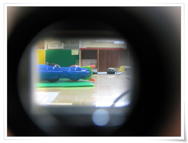

m3입니다.
이중상 합치시...위아래가 간격이 있습니다.
35mm 쥬마론의 아이를 사용하면 그 간격이 더 커집니다.
물론 옆라인만 일치시켜도 사진은 잘 나옵니다.
얼핏 그다지 큰문제도 아니고 쉽게 수리가 가능하도고 하는데....
지방이라서...어디 수리를 맡겨 볼만한 곳이 없습니다.
이런것 손 좀 봐줄 만한곳이 없을까요? 택배로...

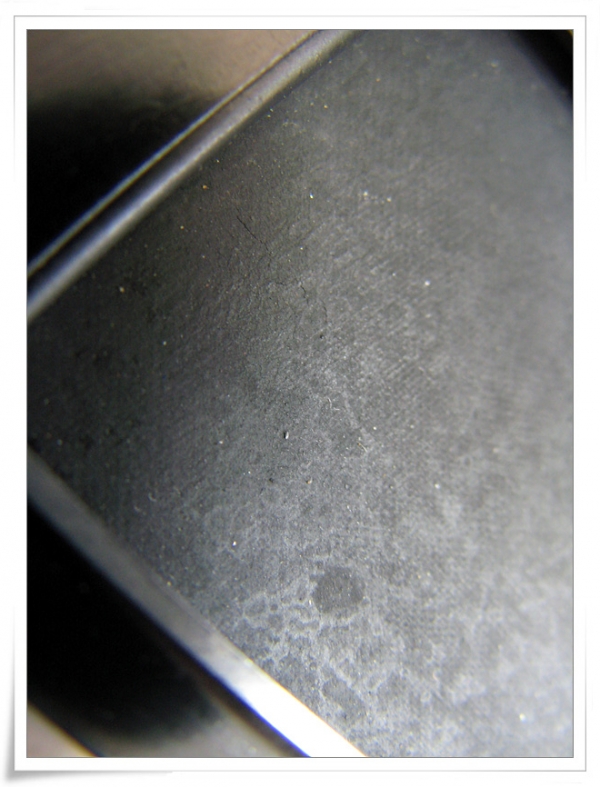

그리고 사진의 셔터막은 상태가 어떤가요?
오버홀이란것을 언제쯤 어떻게 무엇가지 교체 하는것인지를 아직 모르다 보니,
"내 셔터막은 괜챦은걸까?" 하는 맘이 들어서요.
재질은 무슨 천이라고 하던데..실크라고 얼핏..맞나요? 실크?
근데 실크가 보통의 것은 아닌것 같은데~
궁금한점이 많네요~
ㅎㅎㅎ 잘 좀 지도해 주세요~

1)사진으로보는 상하 합치는 크게 문제가 있어보이지는 않습니다.
M바디들의 상하 이중상 합치는 오버홀을 받아도 세월이 지나면서 미세하게 틀어질 수 있습니다.
그냥 사용하시다가 많이 틀어지고, 다른 수리할 문제가 생길때 함께 손보시는 것을 권합니다.
웬만한 수리실은 모두 택배로 받아서 수리후 택배로 보내주는 서비스를 하고 있는 것으로 압니다.
2)셔터막은 천으로 되어 있는 것이 맞습니다.
약간씩 더럽혀진 것은 문제가 아니나 구멍이 나는 경우가 발생하면 셔터막을 교체해야 하는데
비용이 상당합니다.
렌즈를 장착한 채로 해를 향해 수초 이상 향하게 하면 셔터막에 구멍이 생깁니다.
사용하지 않을 때는 항시 렌즈 캡을 닫아두는 습관을 가져야 합니다.
