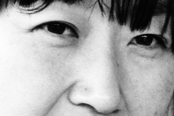

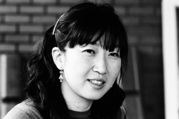

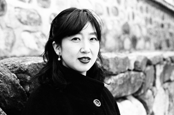

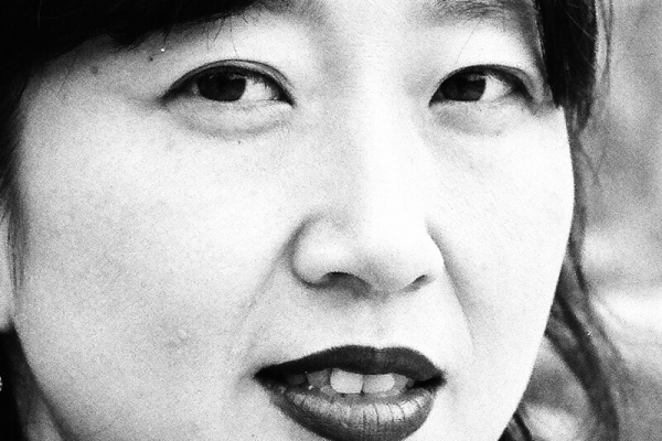

두 장의 사진을 첨부하였습니다.
파일을 보시면,
첫 째 사진은 리사이즈한 사진입니다. 별 무리 없어 보입니다.
하지만, 둘 째 사진에서 보이는 원본 크롭 사진의 경우 입자감이 심합니다.
셋째 사진과 넷째 사진도 마찬가지입니다.
리사이즈한 사진은 별 무리가 없으나,
문제는 원본 사진의 입자감이 조금 심해보입니다.
필름은 TMY (ASA 400) 증감없이 촬영하였고,
위의 사진은 M7 + 90 엘마릿 현행 + Green Filter
아래의 사진은 Hexar RF Limited + 50mm Rigid + Green Filter
로 찍은 사진입니다.
현상은 제가 항상 단골로 거래하는 전문 현상소에서 했구요.
현상소에서는 평소와 다름없이 평이하게 현상하였다고 합니다.
하지만, 이제껏 이런 일이 없었는데, 왜 이렇게 입자감이 증가해 보이는지
약간의 의문이 듭니다.
제 생각에는 현상액에 문제가 좀 있었던 것이 아닌가 하는 추측을 해 봅니다만,
아무 이상이 없다는 담당자의 말도 있고 해서..
고민하다가 질문란에 올려 봅니다.
TMY의 경우 고감도이지만 입자가 고와서 이제껏 애용하던 필름인데..
이번 사진의 경우 느낌이 사뭇 달라서
어떤 문제가 있을 수 있었는지에 대한 조언을 구하려고
사진을 올려보았습니다.
사진은 졸작이오나 제 집사람 사진이므로
퍼 가지는 말아주시길 부탁드립니다. (사실 퍼가실 가치가 없습니다.. ^^;
전문가님들의 조언을 학수고대합니다.
감사합니다.
이대기님의 댓글
이대기
저의 경우는 항상 저정도의 입자감은 느끼고 있습니다.
평소와 다른 입자감을 느낀다면,
-스캔은 어땠는지요?
스캔이 프린트의 마지막 직업이고
스캔 과정에서 많은 실망이 생기더군요.
-인물 사진에 항상 그린필터를 사용 하십니까?
책에서는 필터 사용을 어찌하라고 하는진 몰라도,
제가 경험해 보기로는 그린필터를 인물에 사용하시면
번들거리고 거칠어 지더라구요.
여성의 얼굴은 피부가 곱기 때문에 정도가 덜할 뿐이지,
여성의 얼굴에 그린필터를 쓰면 고운 피부질감을 못 얻겠더군요.
붉은 입술 라인을 살리기 위해서이지 고운 질감은 좌절...
촬영자 마다 촬영과 현상 인화과정이 틀리기 때문에
필터 사용에 대해서 어떻다 주장하기는 어렵겠지만,
저의경우는
검은색 계통의 입술에 붉은 필터여야 깨끗한 피부를 만들수 있더군요.

현상 오버 현상이 있어서 그런 것 같은데요... 암부와 하이라이트 디테일을 봤을 때는요...
박재영/재영군님의 댓글
박재영/재영군
약간의 현상오버나 노출오버에서 나오는 차이 같습니다.
두장의 사진이 주광상태가 많이 다릅니다. 농도도 틀린것 같구요.
그리고 현상과정에서 교반을 너무 힘쎄게 하게 되면, 입자가 거칠어 집니다.
필름현상이 그래서 사람손으로 이루어지면 안되는 이유이기도 하구요.
기계로 일정하게 교반을 해줘야 일정한 결과물이 나오는것이죠..
tmx400은 그레인이 낮은 흑백 필름이긴 하지만 400은 400입니다. 쓰시면서 항상 그점에 유의하시며
사용해야 합니다. 밑의 사진 주광의 경우 그레인을 좋아하시지 않으신다면 tmx100이나 pen50으로도 충분히 촬영가능한 광량인것 같습니다.
