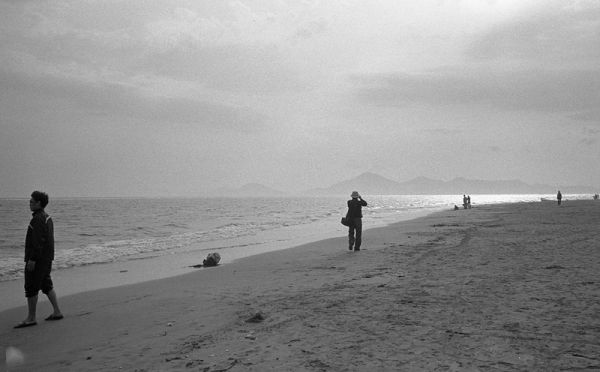

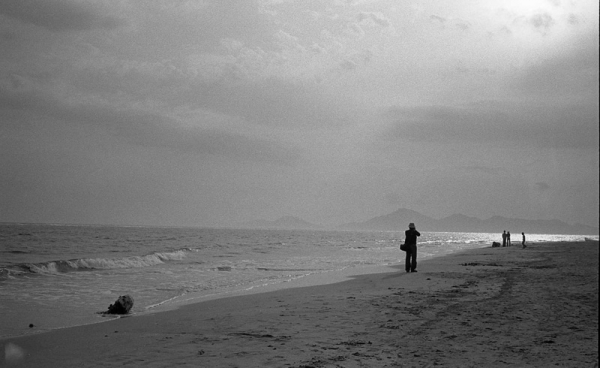

좌측 하단, 모서리 부분입니다.
아무리 생각해봐도 뚜렷한 원인을 알수가 없습니다.
셔터막 같은 곳에 문제가 있는건 아닌것 같구요.
빛이 새는건지, 아니면 바디내에서의 반사인지 ?
36컷 모두에서 동일한 현상이 나타납니다.
4월말- 5월초에 찍어 이제서야 현상 스캔해보고 이런 현상을 발견했습니다.
(바디는 mp이며 ,렌즈는 즈미크론 35mm 1세대입니다)
수리실 보내기 전에 회원님들의 조언을 들어보고 싶습니다.

렌즈 조리개를 개방시켜 놓고 불빛(손전등 등)에 한번 비추면서 천천히 살펴 보세요...
아무리 생각해도 이런 현상은 빛샘이나 그런 것은 아닌 것 같습니다...
다른 렌즈를 끼워서도 이런 현상이 생긴다면 바디측에 문제가 있을 것이고...
렌즈에 먼지나 뭔가 생겨서 발생한 것이라면 M8에 물려서 여러컷 촬영해 보면 원인을 알 수 있을
것 같기도 합니다.
제 경험으로 보면, 빛샘 현상입니다.
저도 초기형 M3를 구해서 사진을 찍어보니, 저런 현상이 나타났습니다.
수리를 보냈더니, 바디에서 빛이 새었다고 하더군요.
찾아내기가 쉽지 않았다고 합니다.
고민하지말고 수리보내세요.^^
그런데 MP가 그렇다는 것은 좀 이해가 안되네요. 올드 바디도 아닌데.......
