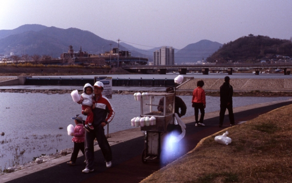

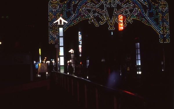

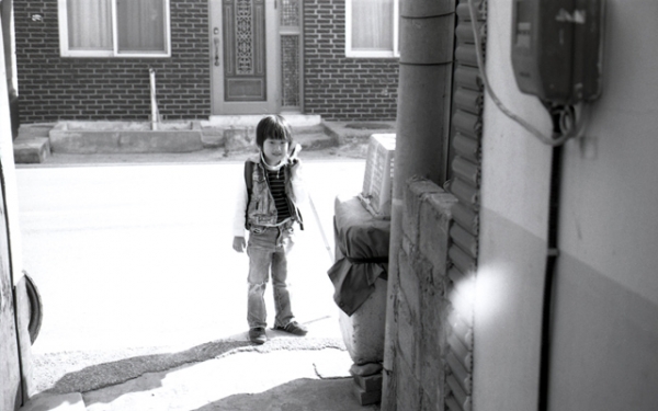

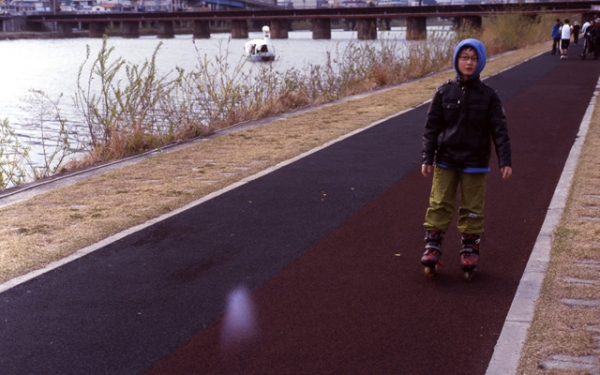

안녕하세요.
사진 하단 부 빛(?) 들어가는 현상 문의 드립니다.
11롤 현상 후 한 두 롤은 이상이 없는데 나머지 필름들이 전부
15컷 이후에 이런 현상들이 나타납니다.
한롤 중 후반부에만 군데군데 그 농도가 약간씩 달라지면서 생기네요.
거의 같은 높이에 좌우로 약간씩 위치가 변하지만 그 주변이라고 보시면 됩니다.
수리실에서는 렌즈 마운트 부 안쪽 좌측상단의 측광 소자 유리부분에서
반사가 이루어져서 그런다는데 이해할 수 없습니다.
혹 이런 경험 있는 선배님들 계시면 알려주세요.
M6 summicron-M 50mm 사용합니다.
노현석님의 댓글
노현석
개인적인 견해로는 셔터막에 미세한 hole이 생긴 건 아닌가 싶은데요. 그런데 15컷이후에만 이렇게 생긴다는 것이 조금 납득이 가지 않네요. 만약 홀이 생긴것이라면 모두 흔적이 있어야 하는데......
이종식님의 댓글
이종식
원 작성회원 : 노현석
답 글 고맙습니다.
카메라는 물론 수리한적 없습니다.
캄캄한 곳에서 소형전구로 테스트 하였는데 셔터 막은 물론 카메라 어디에서도
빛 샘 현상은 발견할 수 없었습니다.
11롤 중 두 롤만 멀쩡합니다. 나머지는 전부 후반부에 군데군데....
한 롤을 기준으로 15컷 이후부터 그것도 계속 생기는 게 아니고 예를 들면 두 컷 생기고
몇 컷(2~3컷) 정상이었다가 또 한 컷 생기고 아니면 연속으로 4~5컷 생기고
그럽니다. 생기는 농도는 진하기도 하고 연하기도 하고요.
그리고 M6 시리얼 넘버가 170****클래식이라 해야 하나요.
아~! 미치겠습니다.
이윤백님의 댓글
이윤백
어쨌든간 전부 비슷한 위치에 생겼으니 셔터막에 문제가 있어보이긴 합니다
가까운 수리소에 의뢰해보는게 좋겠습니다
유성수님의 댓글
유성수
디지털 카메라 ccd에 먼지가 있을 때 사진을 찍어보면
먼지가 화면에 나타나는 때도 있고 나타나지 않는 경우도 있습니다.
제 경험으로는 조리개 개방 정도에 따라 달라진다는 결론을
얻었는데
님의 사진에 나타나는 현상 역시 조리개 수치에 따라 나타나고 사라지고 하는
현상일 수도 있다고 생각합니다.
한번 시험해 보시길 -
