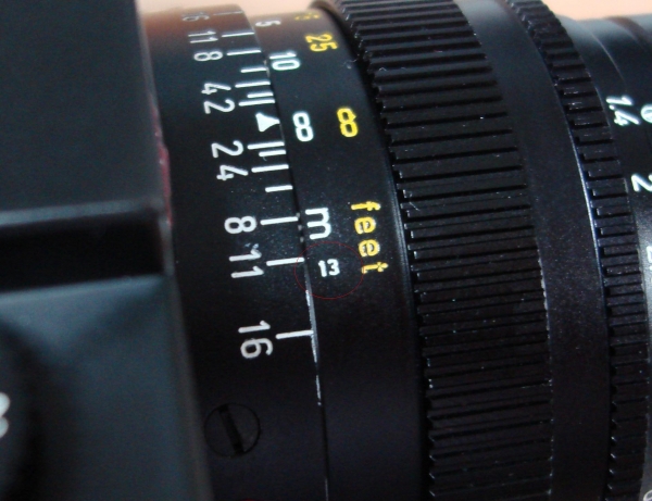

안녕하세요~~
드디어 M6와 summilux 50mm로 라이카에 첫 발을 내딛었습니다.
사진은 다음에 올리겠습니다~~ ^^;
다름이 아니라 라이카가 처음이라 이곳저곳 꼼꼼히 살펴보다가
사진과 같이 summilux 50mm(2-3세대) ∞ m 다음에 13이라는 숫자가 있는데요
이 숫자가 무엇을 의미하는지... 궁금합니다~~

강웅천님의 댓글
정웅태님께서 찾아내신 고급 정보입니다. ^ ^
어윈 풋에 의하면 3, 4세대 이후의 렌즈 들 중 각 렌즈마다 초점 거리의 편차가 있는데
그 편차들을 수치를 표기한 것으로 개개의 렌즈마다 다른 것은 아니고, '50mm 즈미크론 4세대 후드 내장형' 이렇게 묶어서 같고, 세대마다 다른 화각이나 다른 개방조리개 수치를 가진 렌즈들마다 약간씩 다릅니다.
뒤의 수치는 51.3 초점 거리를 가진 것으로 그 편차라고 기억하고 있습니다.(수정하였습니다)
즉 51.3 초점 거리의 뒤의 두자리 수를 기록한 것입니다. 아래 홍건영님의 링크를 보시면 더 쉽게 이해하실 듯,
홍건영님의 댓글
여기에 강웅천 선배님이 말쓰하신 그 내용이 있습니다
http://www.imx.nl/photo/leica/lenses...es/page89.html
