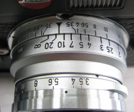

LTM을 사용해야 M6에 맞는지라, 조립을 하니 아래 그림처럼 기준점
이 약간 어긋나네요?
아직 필름 테스트를 해 보진 않았지만, 성급하게 질문을 드려 봅니다.
질문
1. 조리개 기준점과 거리계 기준점이 어긋나 있구요.
2. LTM링의 중앙과 렌즈의 거리계 기준점이 약간 어긋 나 있어서요.
궁금해서 질문을 올려 봅니다.
-혹시 노출의 오차나, 거리의 오차가 있는 것은 아닌지요?

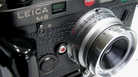

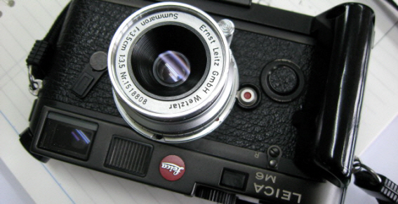

그리고 아래 사진은 M6에 결합된 렌즈가 앙증맞고 예뻐서
자랑삼아 올려 보았습니다.....
이 약간 어긋나네요?
질문
궁금해서 질문을 올려 봅니다.
자랑삼아 올려 보았습니다.....
홍건영님의 댓글
이게 M 바디에서 기준점이 맞는게 오히려 이상할 정도로 대부분 맞지 않습니다
그냥 안심하고 쓰셔도 됩니다
강웅천님의 댓글
넵, 아무 문제 없습니다. L마운트 렌즈들이 스크류 방식으로 결합하기 때문에
단단하게 결합되지만, 세월에 따라 스크류가 좀더 깊이, 혹은 덜 결합되기도 합니다.
바르낙 바디에서도 정확하게 맞는 경우가 드뭅니다.
LTM의 규격에 따라 파인더의 프레임 라인만 맞게 잘 떠오른다면 문제는 없습니다.
