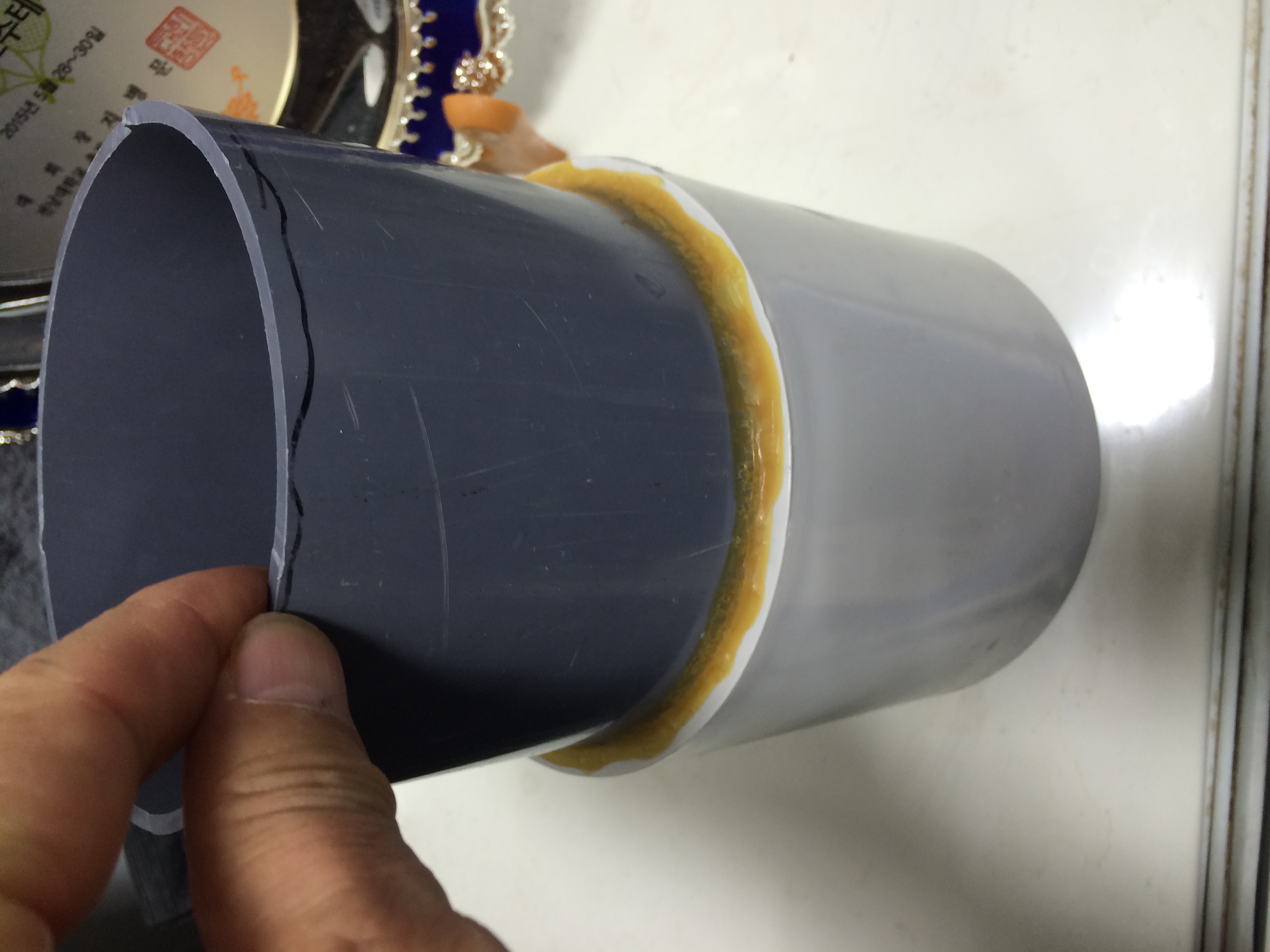

사진은 수세하는 그릇입니다
밑에 구멍이 3개 있습니다
흐르는 물만들어주죠.
고인이된
조현갑님 작품

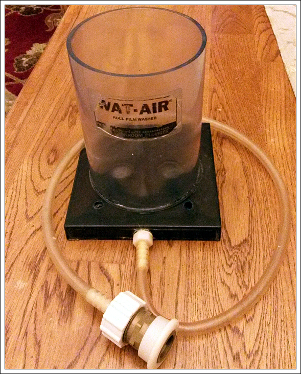

수세 보조 기구도 있는데 한국처럼 편안하게 설치가 가능한 시스템이 아니어서 구해놓고 묵혀두고 있습니다. ^^
수도꼭지에 연결해서 물이 들어가면 아래족에 두군데 구멍으로 연결되어서 물이 아래서 위로 순환하도록 고안 되었습니다.
저는 조선배님이 만드신 튼튼한 수세기가 욕심납니다.
