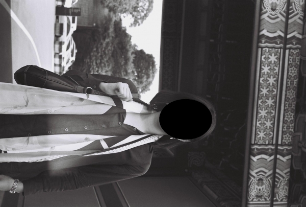

궁금한 것 많아서 또 글을 올립니다.
M3를 들이고 나서 얼마 되지 않아 결과물을 보았습니다.
그런데, 사진에서 한가지 이상한 것이 나왔습니다.
첫번째 사진처럼 옷이 있는 부분이 하얗게 떠버린것입니다.
(여자친구에게는 아직 사진을 올린다고 윤허를 받지 못했습니다.)
그 당시에는 뭐 한장 이렇게 나왔겠지 뭐... 그러고는 넘어갔습니다.
그리고 얼마후 찍은 롤에서도 매번은 아니고, 가끔 이런 사진이 나옵니다.
셔터막에 구멍이 났다면 점의 형태로 나타났을 텐데, 그렇진 않고 같은 위치에 나타납니다.
렌즈를 바꿔보아도 나타납니다.
원인이 무엇일까요?

셔터막이 2장으로 구성되어 있는데, 아마 그 2장을 이어주는 가느다란 철로 된 부분..
(사진을 첨부를 하면 좋으나, 지금 제가 M3을 정리한지 꽤 되다보니..^^; ) 에 유격이 생기다보면 (사용하다보거나 혹은 와인딩을 많이 하시다가.. 등의 여러 이유가 있겠지요.) 저런식의 빛샘현상이 생겨날 수 있습니다.
수리실 맡겨도 못 잡길래, 저는 그냥 셔터막을 통째로 갈아버린 기억이 있습니다. 이후 동일 증상이 없어졌던 기억도 있구요. 나중에 물어보니, 원인은 위에 언급한 내용이 맞을거라 하더군요.
참고하시기 바랍니다~

제 M3도 같은 증상이 가끔나서 제가 생각하기에는 최고의 라이카 기술자인 Don에게 받은 해답입니다.
Jay,
Your M3 is showing a common light leak problem- when you remove the lens from the camera, you see a black baffel inside the camera & on top & bottom of that baffel there are felt strips lightly touching the shutter curtains. For some reason one or both of the felt strips are unable to completely block out the light from leaking around the shutter curtains, since the leak is on the top of your photos that means the felt strip on the bottom is leaking in light. Best thing to do is to replace the felt strips with the style that the Leica M6 uses. I really don't completely know why this area leaks light but since Leica redesigned the light trap system it means that this area has always been a problem.

황원태님의 답글에서
셔터막이 2장으로 구성되어 있는데, 그 2장을 이어주는 가느다란 철로 된 부분에 유격이 생겨
중# 에서 오버홀 해서 잘 사용하고 있슴니다
수리실에 이러한 현상을 설명하면 만족한 결과가 있을것으로 생각함니다

황원태선배님, 이재유선배님, 백호영선배님, 오정훈선배님 감사합니다.
덕분에 궁금했던 것이 확 해소가 되었습니다.
지난 주말에 오바홀 맡겼는데 내일 전화해서 이부분도 같이 조정해달라고 해야 겠습니다.
속이 시원해지는 느낌입니다^^
