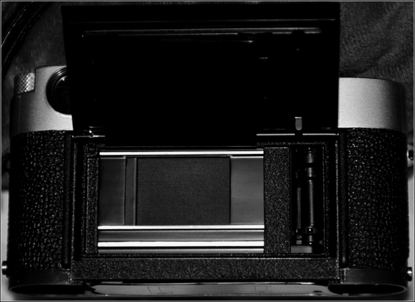

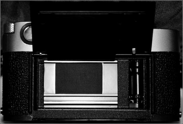

말씀해 주신대로 뒷면을 열고 테스트해 본 사진을 첨부하였습니다. 3번째 사진은 정상적인 경우이고, 4번째 사진은 문제가 발생한 경우입니다. 1/500과 1/1000에서 셔터막이 끝까지 닫히지 않는 현상이 있네요. 어딘가에 걸린 것처럼 손으로 살짝 건드려주면 끝까지 들어갑니다. 저는 어느 것이 후막인지 구별을 못하겠습니다. 결과물에서는 오른편에 빛샘 현상이 있는데 첨부사진이 원인이라면 설명이 되는 것일까요?

모양으로 봐선 셔터스피드에 따른 셔터막 동조 불일치 같은데.. 셔터스피드와 조리개를 기억을 못하신다고 하시니.. 정확한 의견이라고는 이야기 못 드리겠네요.

답변 감사드립니다. 셔터스피드와 관련이 있는지 셔터스피드를 바꿔가면서 한 번 테스트를 해봐야 겠네요.

음..제 M4가 같은증상인데...
뒤 두껑을 열고 찍어보면 후막이 완전히 닫히지 않습니다.손가락으로 살짝 밀어보면 조금 더 들어가지요. 2-3미리정도요. 그래서 저는 셔터를 감은상태에서 오랫동안 사용하지 않아서 그렇게 됐거니...했는데...
제 경우는 거의 모든사진에서 그런현상이 나타납니다. 수리비용을 알아봤더니 한 200여불 나올 것 같더군요.
어느 사이트를 보니 아래 뚜껑 열고 DIY로 조정하는것을 알려주던데..무서워서 별로 시도해보고 싶지는 않았습니다. ^^;
