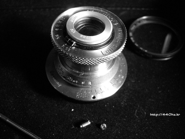

모든건 빡빡하게 들어가야 좋은데...
해서 그리스를 사다가 조금 발랐더니 느낌이 신품 같습니다.
우선 와이셔츠 박스 뚜껑 같은 것을 준비해서 모든 작업은 그 안에서 합니다.
책상위에서 조그만 볼트 하나 떨어지면 못찾습니다. 제 방에 블랙홀이라도 있는지
작년에 떨어뜨린 필터 하나가 아직도 안보입니다.;;

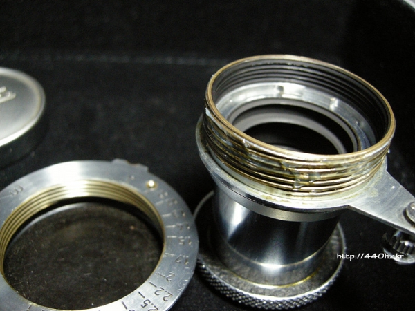

* 거리눈금이 있는 링위의 볼트 두개를 풀어 냅니다.
*링과 렌즈를 풀어냅니다.
*링과 렌즈의 나사골을 대충 닦아냅니다.
*이쑤시개등으로 그리스를 조금 찍어서 렌즈의 나사 부분에 얇게 발라줍니다.
절대 많이 바르지 마세요. 겉으로 밀려나온 것을 닦아내야 합니다.
*분해의 역순으로 링에 렌즈를 시계방향으로 돌려 끼웁니다.
나사의 산과 골이 정밀해 제자리를 찾아 들어가기가 수월치 않네요.
무리하게 힘쓰지 마세요. 제자리를 찾아 들어가면 잘 들어갑니다.
*볼트중 작은것을 1m쪽에, 긴것을 무한대 눈금쪽에 돌려 잠급니다.
뭐 별거 없습니다. 다 됐습니다.

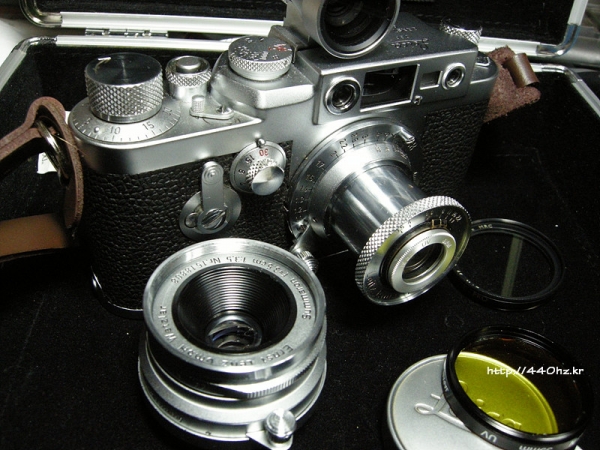

카메라에 렌즈를 결합해서 거리조절 레버를 돌려 봅니다.
그냥 새 렌즈 됐습니다.^^

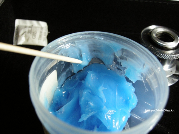

**그리스에대해**
그리스 주입은 수리실에 가면 얼마나 받을진 모르겠으나
제 경우 자릴 비우기가 여의치 않기도 하고 직접 만지작 거리는 것을 좋아해
그리스를 직접 구입해서 하기로 했습니다.
그런데 이 그리스라는 것이 점도가 천차 만별이고 렌즈에는 어떤것이 사용되는 지도
알길이 없었습니다.
해서 제가 알고 있는것을 사용하기로 했습니다.
저는 오디오쪽 일을 하는데 카세트 덱크 문짝, 턴테이블 톤암 up-down 기구등에
사용되는 damping용 그리스입니다.
일본 shinetsu라는 회사의 G-334 라는 제품인데 스펙을 확인해보니 실리콘 베이스로
사용온도가 -30℃~150℃이므로 얼어 붙거나 녹아 내리는 일이 없을듯 합니다.
점도는 330~334의 모델에 따라 차이가 있으나 이번에 사용한 334가 렌즈에 사용하기 좋은 점도이지 싶습니다.
작은 포장이 없어 걱정했는데 다행히 조금씩 덜어놓고 파는곳이 있더군요.
종로 3가 서울극장 건너인데 상호를 밝히면 딴지걸까 걱정되긴 합니다만
'알권리'가 우선이지 싶네요. '우양상사' 길가에 있어 잘 보입니다.
