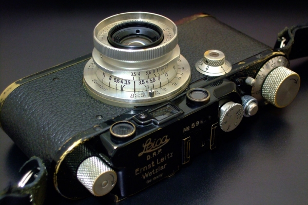

안녕하세요^^
바르낙에 대해 잘 모르면서 이쁜 모양새에 반해
다시금 구입을 하게 되었습니다
바르낙III로 알구 구입을 하였는데요
시리얼 넘버를 확인해보니
바르낙I의 시리얼 넘버더군요(59###번대,사진 참조)
바르낙I을 III로 개조한 제품일까요?
만약 그렇다면 이바디의 정체성(?)은 무엇일까요?
라클에도 바르낙에 대한 정보는 찾기 어려워-제가 검색능력이 떨어져서겠지만요^^-
이렇게 질문 올려봅니다
감사합니다

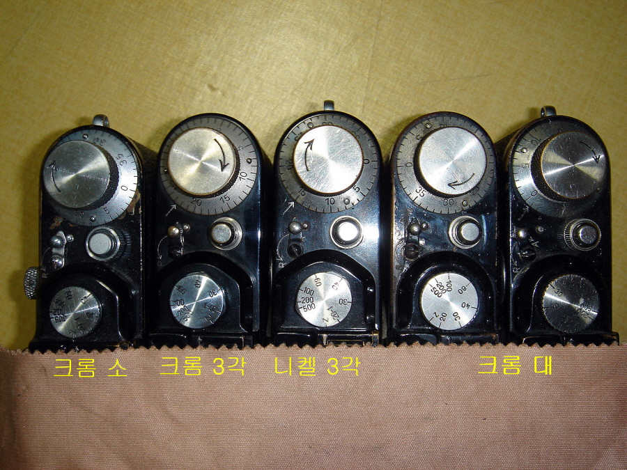

바르낙을 보면 바르낙 I 이나 스텐다드 초기형 모델(주로 연동계(거리계) 없는모델)을
바르낙 II, III로 업그레이드를 많이 했습니다..(후레쉬싱크 달린것도 다수)
그렇다고 개인이 개조한것은 아닙니다..
그래서 책을 찿아보면 시리얼 넘버가 대체로 맞지 않는 II, III 바디들이 많이 있습니다..
들리는 말에 의하면 미국 엑스포때(오래전에) 라이츠 뉴욕회사에서
무상으로 많이 업그레이드 해줬다는군요..
IIIc 도 IIIf 에 셀프 달린 업그레이드 버젼이 있습니다..

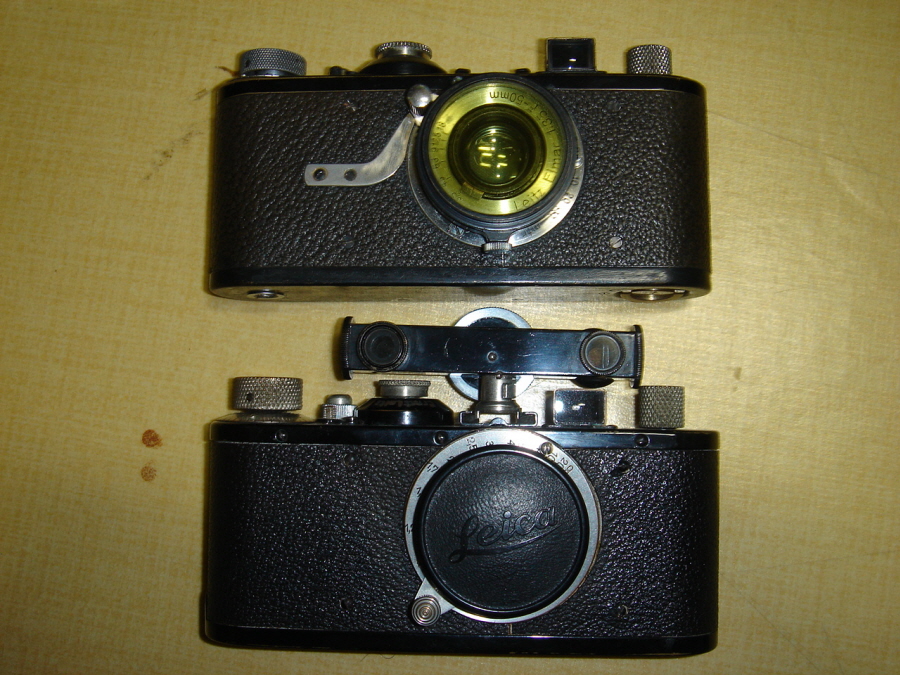

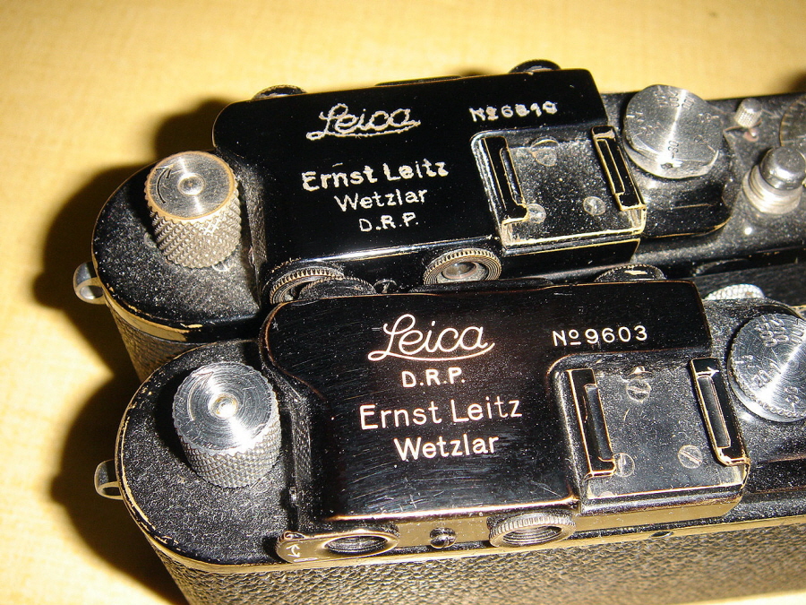

사진에서 보시다시피 초기형 네자리수 카메라도 있고(아마1928년도)

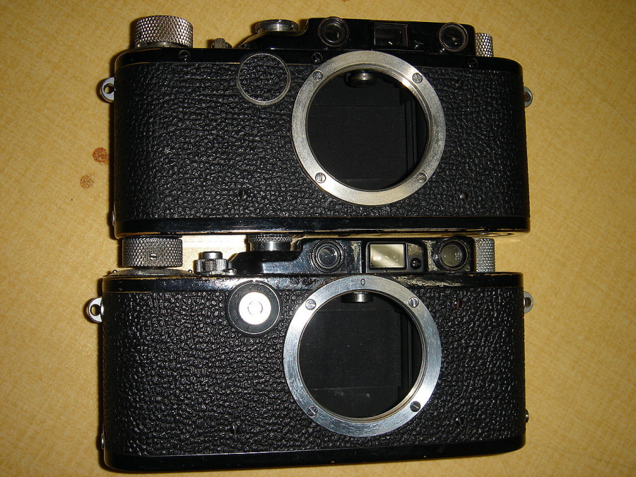

업그레이드한것을 보면 벌크도 다 틀리고(초기형도 있고 IIIf 용도 있고)

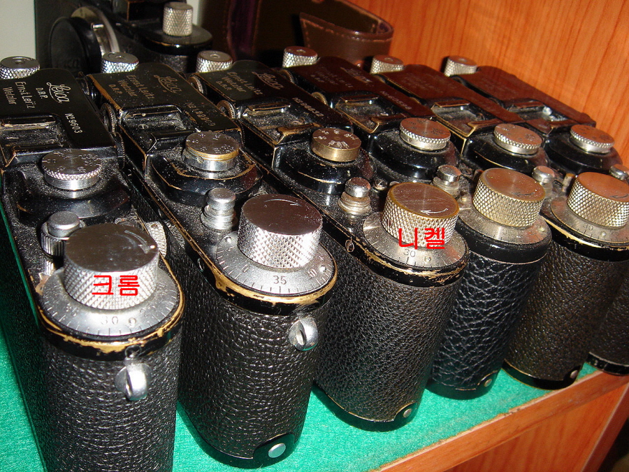

다이얼도 제각각(큰것,작은것, 니켈, 크롬., 각진 다이얼)
IId 인데도 스트랩 고리 달린것도 있고 한마디로
지 꼴리는 데로 업그레이드가 되어잇네요..
그래서 뭐가 진짜다 가짜다 말할수가 없습니다..
