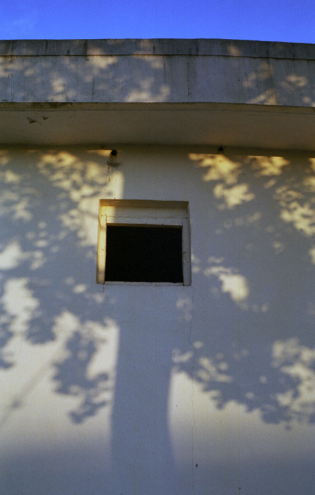

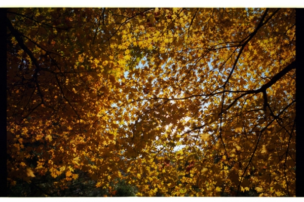

m6와 룩스35밀리를 구입해서 테스트를 해봤는데요,
아무래도 이상한 것 같아 질문드립니다.
셔터스피드를 저속으로 놓고 촬영한 것도 아니고
조리개도 어느정도 조여진 상태에서 촬영한 이미지인데,
제 느낌에 사진이 약간 흐리멍텅하다는 생각이 들어서요.
아래 2개의 이미지를 보면
뭔가 깔끔하지 못하고 흐릿하다는 생각이 드는데,
고수님들은 어떠신지 자문을 구합니다.
필름은 울트라100인데 유효기간이 3개월정도 지난 필름이고,
현상은 보다봄에서 했습니다.
강인상님의 댓글
강인상
고수는 아니지만 의견 드려봅니다...^ ^
우선 아무리 필름의 유효기간이 지났어도,
필름 자체가 이렇게 사진의 영향을 주는 경우는 없습니다.
주로 색감과 입자감에는 영향을 주고 있죠.
제가 보기에는 위 필름은 필름자체와 현상에는 문제가 없어보입니다.
보기에 핀이 맞지 않는 것으로 보여집니다.
종종 후핀이나 전핀이 있는 렌즈가 있다고 하는데,
이에 대해서는 다른 선배님들이 판단해주실거라 믿습니다. ^ ^
강웅천님의 댓글
강웅천
두장의 사진만으로 렌즈를 판단하기는 어렵습니다.
M바디들이 파지감이 좋지 않아 의외로 손떨림이 있는 경우가 많습니다.
1)줄자등을 책상위에 잘 펼쳐두고 정확한 거리를 촬영해보시면 전핀과 후핀 문제는 테스트 해볼 수 있습니다.
2)또한 간편하게 들고 다닐 수 있는 모노포트나 가벼운 삼각대를 병행해보신다면 좀더 선명한 사진을 얻을 수 있습니다.
3)아무리 뛰어난 렌즈도 한통의 몇장 정도는 실망스러운 사진들 보여주기도 합니다.
진득하게 사용하시면서 렌즈와 친해지시면 좀더 좋은 결과 만나보실 수 있을겁니다.
장양규님의 댓글
장양규
제가 막눈이라 그런지는 모르겠지만.. 사진에 별 문제는 없어보입니다.
혹시 스캔도중에 sharpness 설정 차이 때문에 그런게 아닌지 모르겠습니다.

이대기님의 댓글
이대기
저도 저런 고민을 종종 하는지라....
두 장의 사진으로 봐선 아무 이상없는 듯 합니다.
어떤 카메라이던지 촬영 중의 문제도 있겠지만요
필름을 스캔하여 디지털 이미지로 만드는 과정에서
잃어버리는 것들 중의 하나 아닐까 생각해 봅니다.
사진이 까랑까랑하지 않고 부드럽다는 말을 무척 싫어 했었는데요.
정확히 촬영된 사진이 작은 사이즈에서 확인 할 경우 부드럽게
보이는 것을 느낄 수 있었습니다.
저의 경험으로는 11*14사이즈에서 제일 선명한 사진으로 보이더군요.
혹.....
두 장의 사진도 확대해보세요.
아마 선명도가 16"까지는 점점 좋아질 듯합니다.
하얀 벽의 잔잔히 갈라진 균열이 손에 잡힐 듯하리라 생각이 들구요.
노란 단풍잎의 칼날같은 끝 부분들이 살아 날 것 같습니다.
윗분들이 말씀 하셨지만,
렌지파인더 식인 M6가 생각보다, 셔터 진동이 크더라구요.
셔팅 시 옆으로 돌아가는 느낌이 들더라.....고 ...하면 오버이겠지만요.....ㅎㅎㅎ
