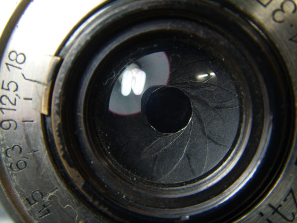

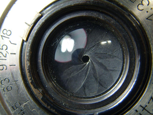

제가 가지고 있는 니켈엘마의 조리게 수치는 18에서 끝납니다만
더 넘어서 돌아가더군요.
어떤것이 진정한 조리게 수치 18 인지 알고싶습니다.
사진 올리겠습니다.
처음 사진은 조리게 수치를 18로 마추었을때 조리게 이고
두번째 사진은 18 넘어서 돌아갔을때의 조리게 입니다.

조리개 최대 개방에서 3.5 눈금에 정확히 맞춰진다면 윗 사진이 f18일 듯 합니다.
아무래도 수리실에서 교정을 받으시는 것이 좋지 않을까 싶습니다.

답변감사합니다. 최대 개방에서 3.5 눈금 맞습니다.
외장노출계로 노출측정한후 찍은 사진들도 노출 잘 맞았구요..
그럼 아래 사진은 오버해서 조리게가 조여진것인가보군요..

제 니켈 엘마는 18에서 더 이상 넘어가지 않고 아래 사진에 가까운 크기가 되네요

확인 차원에서 조리개별로 슬라이드 필름으로 촬영해보시거나, 수리실에 점검을 부탁해 보시길 권해드립니다.

3.5 쪽으로 좀더 넘어가게 되는 것이 일반적인 듯 합니다.
18 쪽으로는 거의 정확하게 맞거나 미세하게 조금 더 넘어가기도 합니다.

비단 이 조리개 현상이
보여주신 니켈 엘마 뿐 아니라
올드에서 어느정도 존재하는 것 같습니다.
제 6/8, DR에서도 이와 비슷한 현상이 있습니다.
조리개 수치보다 아주 약간 더 열어지기도, 더 조여지기도 합니다.
하지만, 그 수치 범위 이외에 조리개를 사용해 본 것은 아니지만,
노출이 제 조리개에서 올바르게 나오는 것을 보면
표기된 조리개 수치가 맞지 않을까 추측해봅니다.
현행에 가까운 50룩스 4세대는 최대, 최소 조리개 이상 넘어가지 않습니다.
사진을 자세히 보니..
확실히 18 조리개에서
수치상의 조리개는 정말 커보입니다.

아무래도 이윤기님이나 홍건영님의 말씀처럼 위의 사진들은 비정상적으로 생각됩니다.
물론 16의 조리개 노출로 맞추어 정상적으로 나온다면 달리 드릴 말씀이 없으나
일반적인 엘마의 조리개 크기는 아닌 듯...
수리점에서 점검을 받아보시는게 좋을 듯 합니다.

렌즈를 분해하고 조립할때 잘못된 것입니다.
경통에 핀을 끼울 때 제 위치에서 끼워야하는데
틀리게 끼워진 듯합니다.
맞는 공구만 있으면 어렵지 않은 작업이지만 없으시면 수리점에 보내세요.
