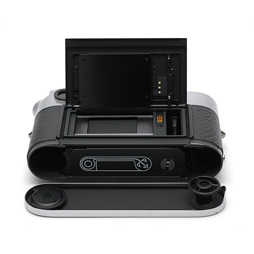

이동준님의 댓글
이동준
예전에 이와 비슷한 글타래가 있었는데 그 글타래를 찾을 수가 없네요.
가지고 계신 카메라가 어떤 기종인지 모르겠으나, 만약 M4이후의 현대식 M을 가지고
계시다면 제 답이 도움이 될 수 있을 것 같습니다.
결론부터 말씀드리면 135/36 필름은 매뉴얼대로 정확하게 필름을 넣으면 일관되게
39컷을 촬영할 수 있습니다.
제가 설명하는 대로 정확하게 따라해 보세요.
밑판을 분리하면 아래 첨부 사진처럼 필름장착 안내그림이 본체 아래쪽에
프린팅되어 있습니다.(그림은 설명을 위해 퍼왔습니다.)
필름 끝단이 프린팅되어 있는 그림과 정확하게 같은 모양으로 스풀에 걸리도록
필름을 밀어 넣습니다.
이때 필름의 양 옆의 톱니구멍이 기어에 걸리는 것은 확인하지 않아도 됩니다.
단 필름통은 끝까지 완전하게 밀어 넣으셔야 합니다.
그리고 그냥 밑판 뚜껑을 닫습니다.
이제 와인딩하여 셔터를 누르면 두 번째 컷 부터는 조금의 잘림도 없이 바로 촬영됩니다.
제가 사용해본 모든 필름들은 이런 방식으로 필름을 장착하여 촬영하니 첫 컷을 버리더라도
둘째 컷부터 남지도 모자라지도 않게 늘 39컷이 찍히더군요.
이때 팽팽하게 되감아 공셔터로 리와인딩 레버의 회전여부를 확인하실 필요는 없습니다.
실제로 필름이 톱니에 정확히 걸리지 않은 상태에서 밑판을 닫더라고 스풀과 결합되는
밑판의 플라스틱 부분이 필름을 밀어 올려 제 위치에 자리 잡도록 만들어 줍니다.
주관적인 견해로는 라이카M의 필름 장착 방식은 다른 어떠한 수동카메라보다 매우 빠르고
과학적인 방식이라고 생각합니다.
