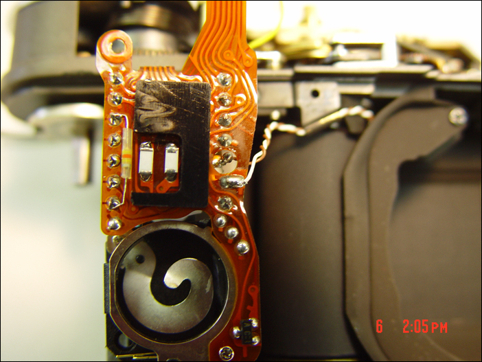

몇몇 참고글에서 보니 M6클래식의 노출계가 노후된것이 많아 정확하지 않을 수 있다는 글을 본적이 있습니다...
M6클래식이 정말 노출계 문제가 흔히 있는 편인지요?
또 현행 MP의 노출계와 표현방식이 조..금.. 다르다고는 알고 있는데, 정확성면에서도 차이가 나는지 궁금합니다.

정확성 면에서는 거의 차이가 없습니다.
다만 클래식이 > < 두가지로 적정 노출이 표현되는 반면 이후 바디들은 > o < 방식으로 표현 되기 때문에 좀더 정밀한 표현이 가능하게 되었습니다.
클래식도 불빛의 밝기가 여러 단계로 조절되어 보이기 때문에 사용하시다 보면 노하우를 찾게 되실겁니다.
클래식의 노출계는 시간이 오래 되어서 한번쯤은 점검을 받아 보실 필요가 있습니다.
불이 들어온다하더라도 어느 셔터 스피트에서 적정 노출이 표현되지 못하는 경우도 있습니다.
기판이 노후되서 그러는 것이니 다시 기판을 납땜해주면 되살아 납니다.
사진 첨부합니다.
