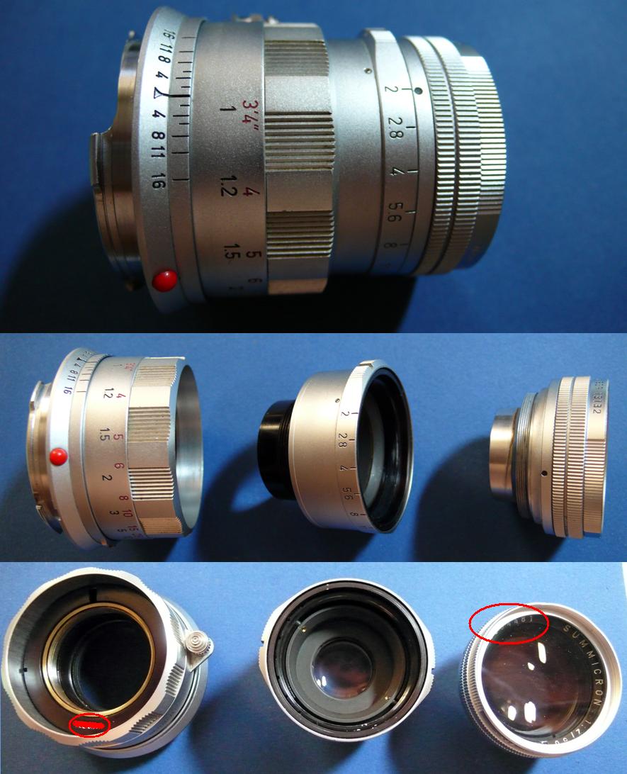

無限/박성준님의 댓글
無限/박성준
사진을 참고 하시면 되겠습니다.
병두껑 따시듯, 돌려서 풀으시면 됩니다.
마운트의 시리얼 부분이나, 앞 렌즈 주변의 링이나...
모두 교환이 가능한 부분 이기 때문에 별로 중요 하다고 생각 되지는 않습니다.
ps.
분해의 모든 책임은 본인에게 있습니다...;;;ㅎㅎㅎ
급조한 사진이라 별로 퀄리티가 좋지 못합니다...필터도 좀 닦을걸;;;;
