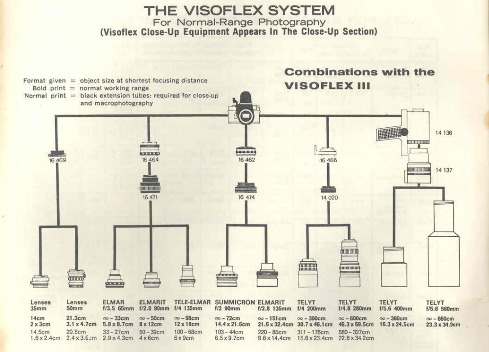

참고로 시리얼 확인용 리지드, DR 말고도
비죠에 사용하기 위해서 렌즈 앞부눈이 분리되는 렌즈가 많습니다..
Elmarit 90mm, Summicron 90mm, Tele Elmar 135mm 등
비죠를 사용해서 사용가능한 렌즈가 몇개 있습니다.
그림 참조...
