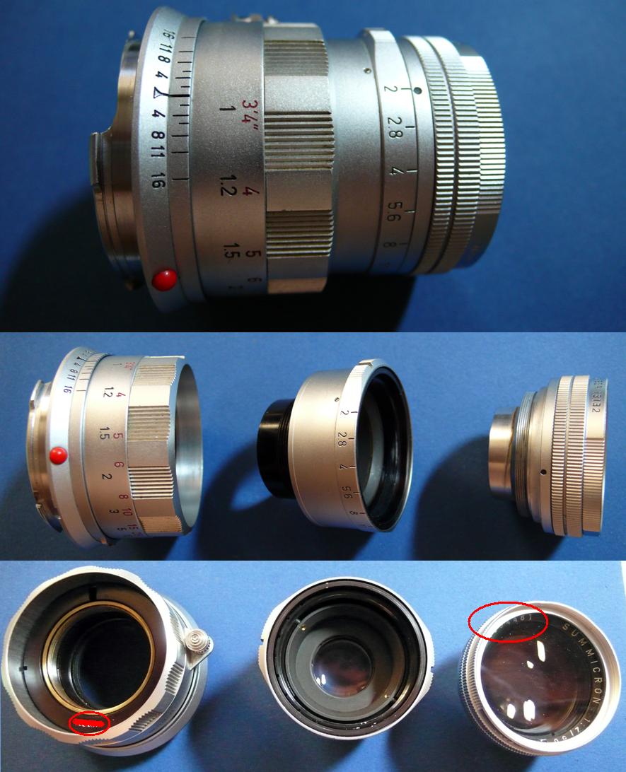

문의드릴 것은 이전에 리지드에 관한 글을 읽다보니 렌즈가 3부분?으로 손쉽게 분리된다는 글을 본것 같습니다.
제가 경통과 마운트 부위를 잡고 조금 힘줘봤는데 아주 미세한 유격이 느껴지는 듯도... 하였지만 당췌 분리될것 같지 않아보입니다.
경통 안팎의 시리얼이 일치하는지 꼭 확인해야한다는 글도 기억이 나고, 또 어느 분은 잘못해서 앞에 렌즈부분과 분리될수도 있으니 함부로 분리하지말라는 분도 계셔서... 이걸 꼭 분리해서 보는게 속편한건지 알고 싶습니다. 명색이 라이카 렌즈인데 쉽게 분리될것 같지는 않은데 말이죠...

리지드가 3부분으로 분리가 된다는 뜻은
렌즈(알)부분 + 경통부분 + 아이(eye)부분으로 생각됩니다.
보통 때는 렌즈와 경통이 같이 체결되어 있고,
아이를 근거리에서 장착하는 방식입니다.
흔히 제 짝을 언급하는 경우는
렌즈부의 시리얼과 경통의 시리얼을 확인하는 경우입니다.
서윤석님께서도 이 점에 대해서 궁금해하시는 것 같습니다.
시리얼은 말씀대로 렌즈부와 경통부를 분리해야 그 번호가 일치하는지 확인할 수 있습니다.
이것의 분리방법은
렌즈의 뒷부분부터 초점링(해바라기 초점 부분, 경통부분)까지 왼손에 잡으시고,
오른손으로는 렌즈의 필터부분에서 조리개 다이얼 부분까지 잡습니다.
이 때 초점거리를 최단거리 쪽으로 돌려주시면,
렌즈부가 다른 초점거리일 때와는 비교적 앞으로 많이 나와 잡기 편하실 겁니다.
왼손으로 경통부를 고정시켜 주신다 생각하시고,
오른손으로는 렌즈부를 시계반대방향으로 돌려주시면 됩니다.
하나의 큰 스크류 나사 정도로 생각하시면 되겠습니다.
왠만한 DR은 쉽게 열릴 것입니다.
힘은 약간 주신다고 생각하시면 됩니다.
천천히, 조금 강하게 하시구요.
그렇게 렌즈부와 경통부를 분리해내면
경통 안쪽에 렌즈의 시리얼과 같은 숫자들이 써 있습니다.
이로써 제 짝인지를 알아보는 방법입니다.

無限/박성준님의 댓글
無限/박성준
사진을 참고 하시면 되겠습니다.
병두껑 따시듯, 돌려서 풀으시면 됩니다.
마운트의 시리얼 부분이나, 앞 렌즈 주변의 링이나...
모두 교환이 가능한 부분 이기 때문에 별로 중요 하다고 생각 되지는 않습니다.
ps.
분해의 모든 책임은 본인에게 있습니다...;;;ㅎㅎㅎ
급조한 사진이라 별로 퀄리티가 좋지 못합니다...필터도 좀 닦을걸;;;;
