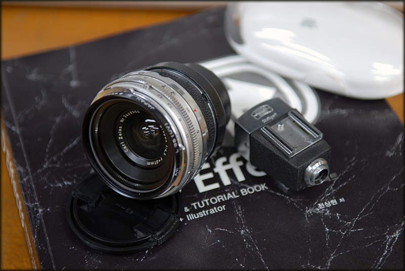

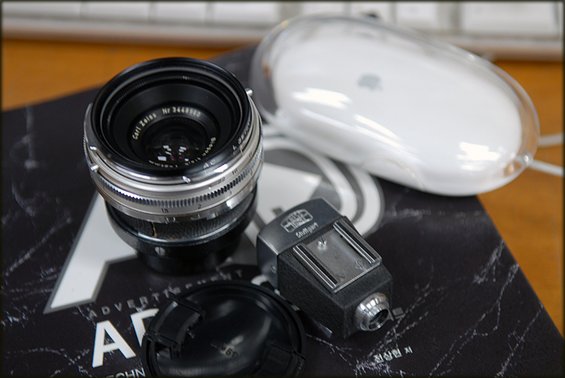

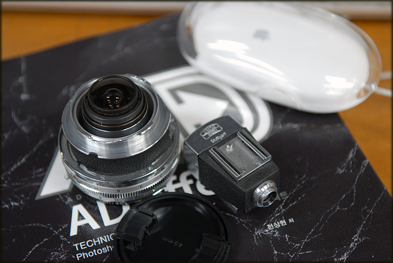

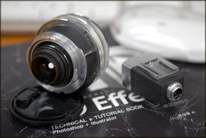

콘타렉스 비오곤 21미리 4.5 사용자입니다.
앞에 사용자분들이 말씀하신대로 색감 역시 참 좋습니다.
흑백에서도 깊이있는 계조가 맘에 들었습니다.
또한 M바디에서 노출 뜨는 것이 금상첨화입니다.
단, M바디에 사용하는 아답터가 따로 필요합니다.
이 아답터 가격도 그리 싸지 않아서, 다소 부담이 되실 수 있습니다.
렌즈 뒤에 접시처럼 생긴 것을 떼어내면 완전하게 노출이 정상적으로 작동합니다.
저는 이 아답터가 붙어 있는 것으로 구입하였습니다.
사진을 첨부합니다. ^^

정태인님의 댓글
정태인
네... 저도 일전에 M7을 잠시 사용한 적이 있는데, 아무 문제 없이 노출 정상적으로 측정가능합니다. ^^
