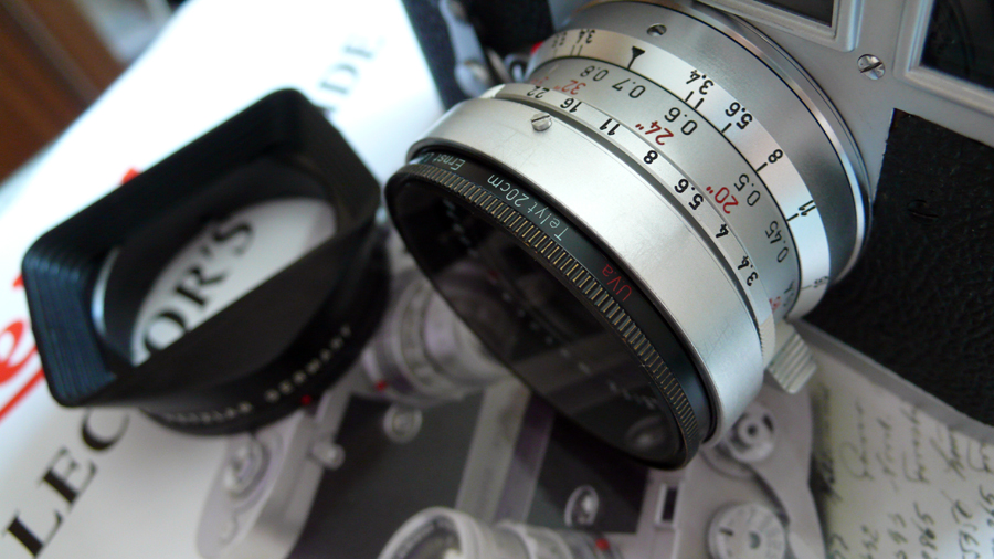

21mm super-angulon f3.4(블랙) 렌즈에 필터를 달아주고 싶은데요...
몇미리 인지 모르겠네요....
필터 구경 질문 드리고요....

옆에 있길레 보니 48mm 네요.
참고로 Telyt 200mm용 으로 나온 UVa 끼우시면 후드와 간섭 없이 딱 맞습니다.

21mm f3.4 S.A렌즈의 경우 렌즈 앞 부분의 형태에 따라 48mm 필터를 부착하는 렌즈와 일부 렌즈의 경우 Series 7 필터를 후드와 렌즈사이에 끼워 사용해야 하는 렌즈가 있습니다.
구입 하시기 전에 렌즈 앞부분에 나사산이 있는 렌즈인지 확인 한 후 구입 하시기 바랍니다.
