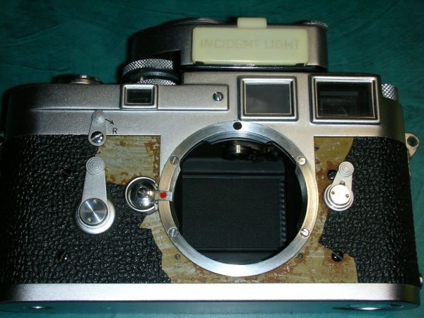

			안녕하세요 얼마전에 가입한 신입입니다^^
할아버지께서 쓰시던 카메라 M3 90만번대인데
제가 가입인사 올리면서 여쭤봤더니 사진찍어서 한번 올려보라고 하시기에..
냉큼! 찍었습니다.

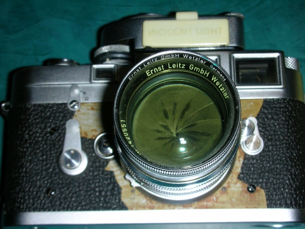

볼커나이트(?)-가죽부분맞죠?-다 뜯어지고 있는상태고
렌즈와 뷰파인더가 좀 지저분한정도 입니다.
셔터막은 멀쩡한것 같구요
이정도면 수리비용 어느정도 나올까요?
고수여러분들의 관심 부탁드립니다 (^^)(_._)

								오버홀을 하면 대부분의 부품을 분해하여 재 조립합니다.
재조립 과정에서 기름칠을 하고 다시 닦아서 실크처럼 부드럽게 동작하도록 조절해줍니다.
실제로 셔터 스피드(1초~1/15)와 파인더 청소만 해도 20만원정도를 받습니다.
그러니 이왕에 모든 부분을 청소하고 다시 조립하는 오버홀을 권하는 것입니다.
그 외에 별도로 볼커나이트를 교체하는 비용이 15만원정도 되는 것으로 압니다.
볼커나이트는 오리지널은 거의 구하기 힘들과 최근 생산된 볼커나이트 형태의 모양을 구하기 힘들고,
레자나 가죽등으로 교체하기도 합니다.
기타 렌즈는 즈미크론 침동식으로 보이고 조리개가 닫힌 상태니 렌즈 상태는 분별하기가 어렵지만
조리개링에 기름때가 있군요. 조리개가 밀리면서 기름때가 렌즈 표면에 달라 붙을 수 있습니다.
역시나 분해소지를 하면 수리비가 들겠지만 조리개만 청소하면 그리 어려운 일이 아니라서
바디 수리비에 비해 10만원 미만으로 청소가 가능합니다.
모든것은 가능하면 전문 수리센터에서 점검하고 견적을 받는 것이 가장 빠른 방법입니다.
