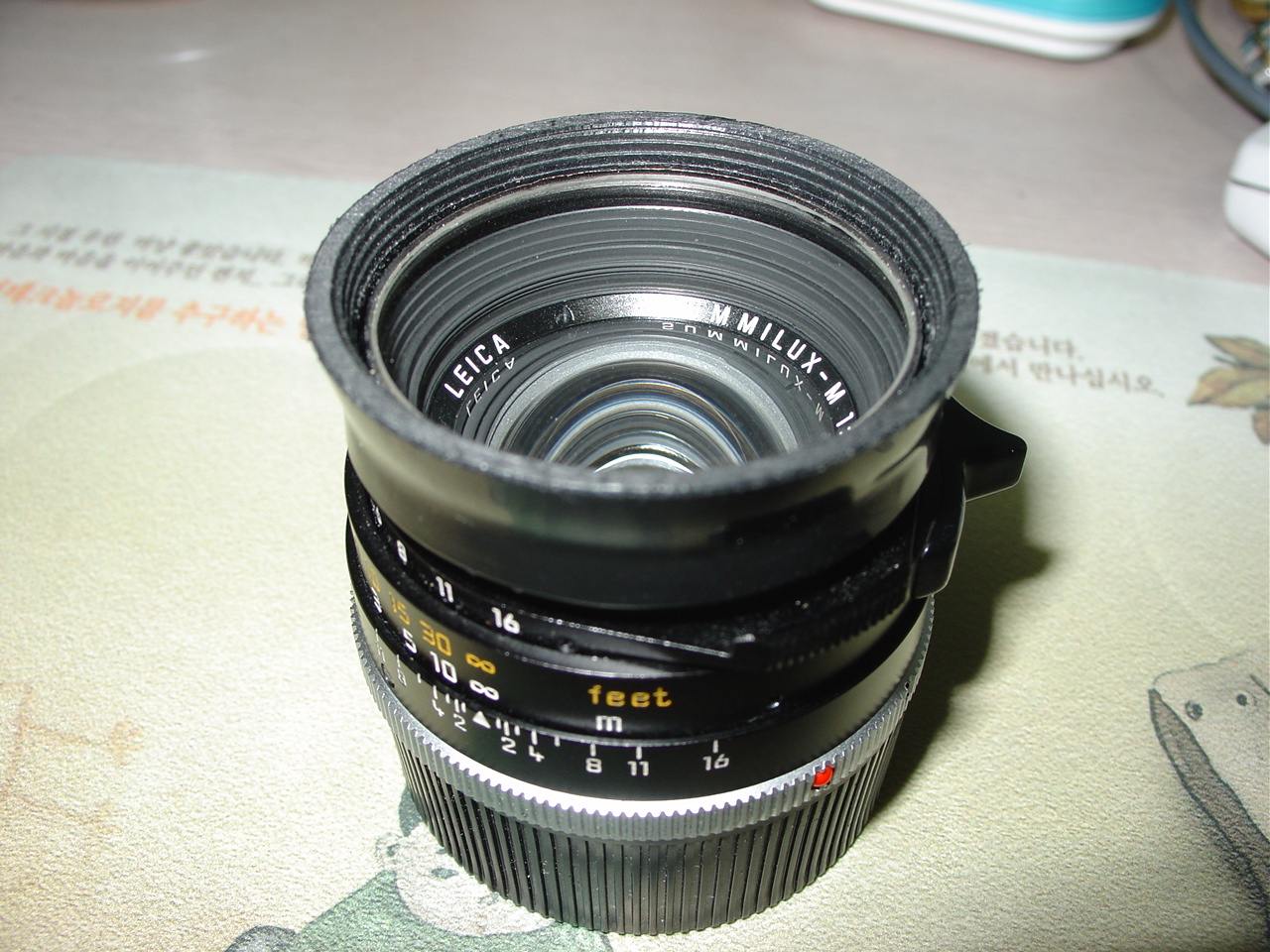

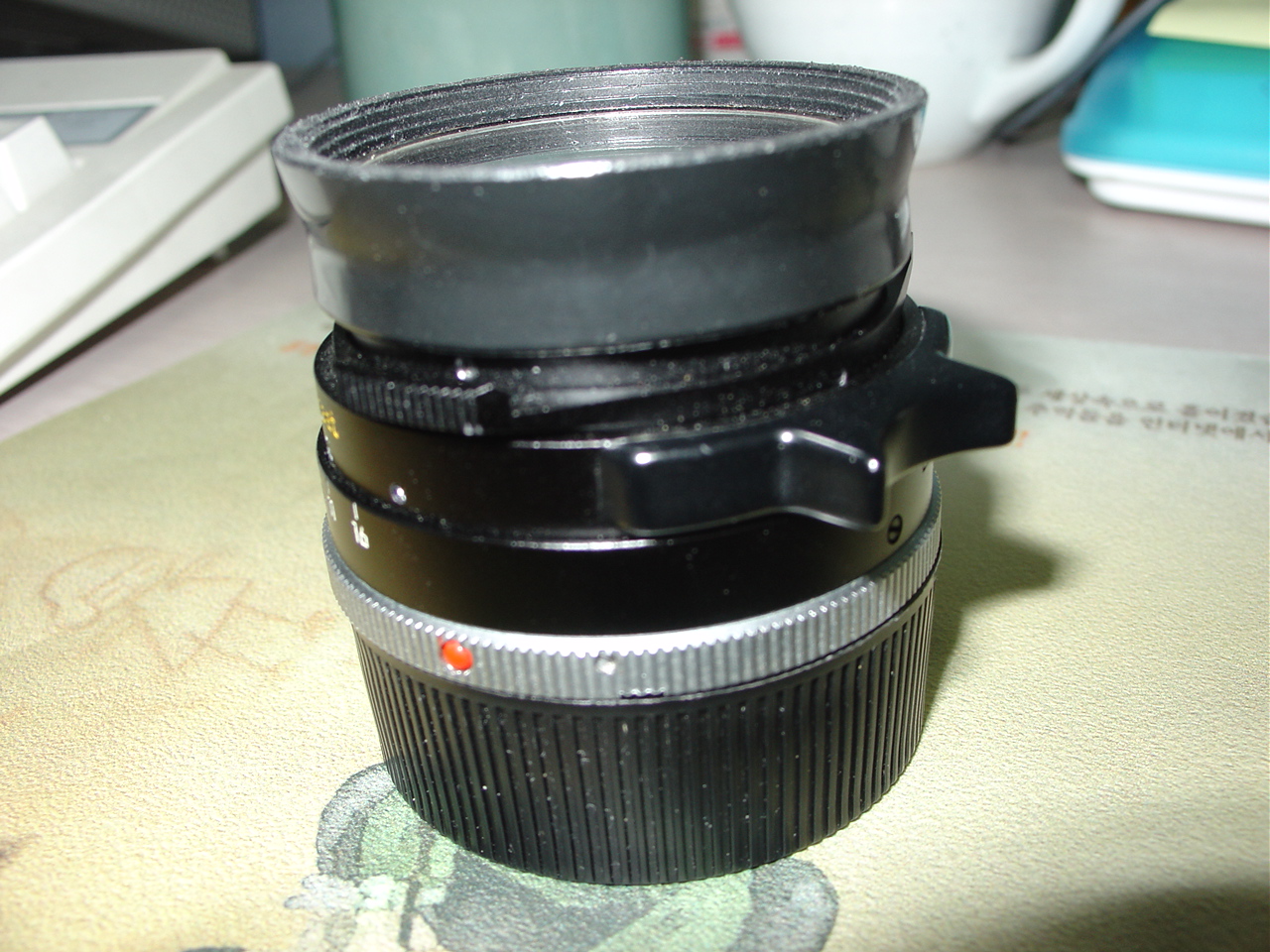

이건 어떤가요.
43mm 덮개식 필터에 후드는 키에브용 고무후드로 높이를 조정했습니다.
