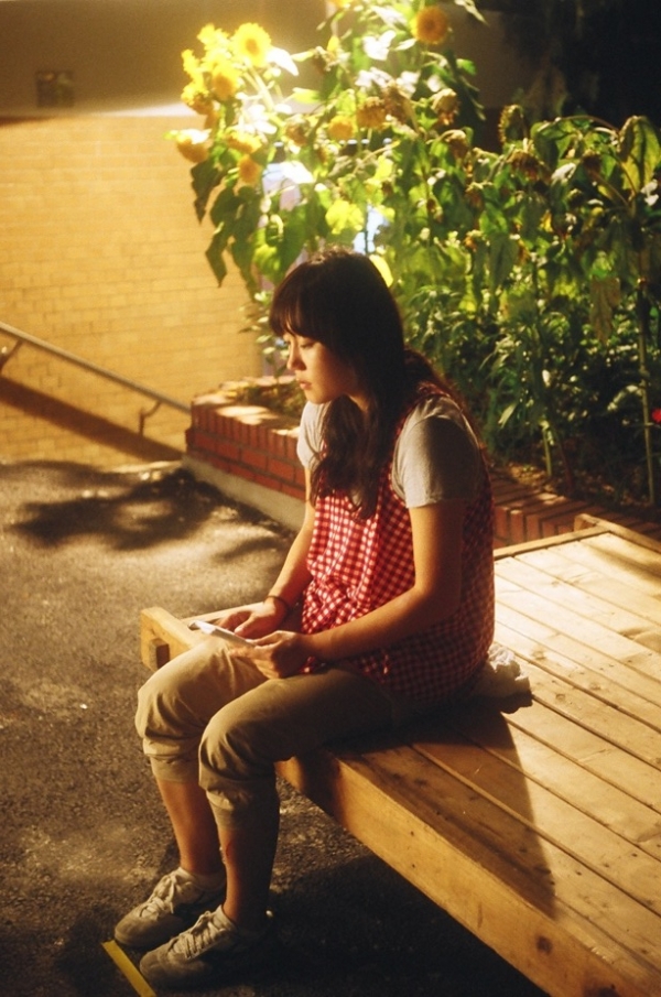

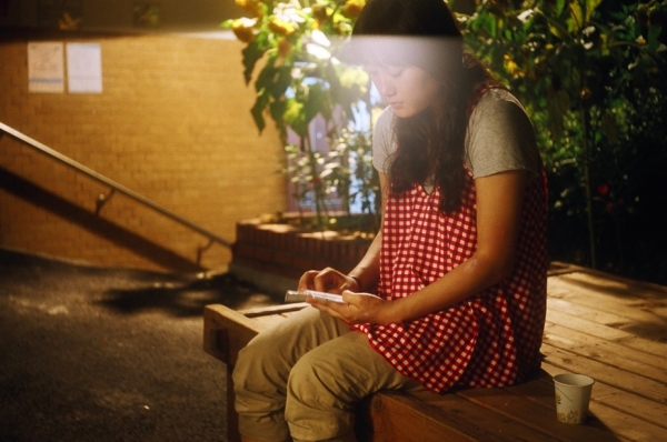

같은 조리개. 같은 셔터스피드의 사진 두개 입니다.
일정 부분에 하얀 가로막같은게 생기네요.
가로 사진에는 있고.
세로 사진에는 없습니다
같은 상황 같은 앵글에서 찍은 다른 가로사진도 같은 현상이 발생했습니다.
세로사진은 괜찮았구요..
어디에 문제가 있는걸까요 ?

역광의 빛이 렌즈 내부에 산란된 현상은 아닐련지요?
맨 위쪽으로는 괜찮고 윗선이 선명하게 나타난 것으로보아 후드나 렌즈의 테두리로 빛이 렌즈가 가리우고
그 아래로 빛이 보이는 것으로 보아 역광에 의한 플레어의 일종으로 보입니다.
후드 사용등의 좀더 자세한 정보를 말씀하시면 더 적절한 경험의 답이 나올 듯 합니다.

렌즈가 밝은 곳을 향하고 있는 상태에서 셔터를 감을 때 선막과 후막이 서로 겹치는 부분이
충분치 못해서 이곳으로 빛이 조금 새어 나오는 것 같습니다.
필름을 빼고 바디의 뒤 뚜껑을 연 상태에서 렌즈를 최대한 밝은 곳으로 향하게 한 후 천천히
셔터를 감으면서, 선막과 후막 사이에 있는 두 금속부분이 서로 겹치는 곳에서 빛이 새는지
확인 해보십시오.
다른 방법으로 셔터를 반쯤 감은 후 후막(셔터를 감을 때 진행 방향에 있는 막)을 조심해서
막이 진행 하는 방향으로 살짝 밀어보시면 서로 겹치는 부분의 깊이를 확인 할 수 있습니다.
선막과 후막의 금속 부분이 서로 약 3mm정도 겹치는 것이 정상입니다.

저도 가끔 이런 현상을 겪는데요 그냥 오래된 렌즈에서(summicron50mm rigid)나오는 플레어 현상인줄 알고있었는데 아닐지도 모른다는 생각이 드네요~ 바디는 M3이구요.. 렌즈후드 ITDOO후드입니다.

셔터레일밑부분에서 빛이 새어 넘어오는 현상같습니다..
m바디는 이런 현상이 생길수 있는 여지가 많습니다...
저도 한번 그런바디를 구했던 적이 있는데...대안은 수리실가서 고치는 수 밖엔 없는 것 같습니다..
현행바디들은 많이 개선되서 나오지만 올드 바디들에서 종종 이런 현상이 생긴답니다...
