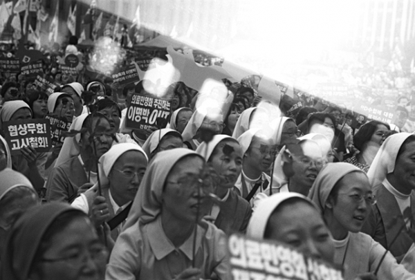

어덯게 설명을 해야 할지 모르겠습니다.
촬영을 마치고 필름을 감는 도중 레바를 놓쳤습니다.
텐션 때문에 되감기 레바가 차르륵 하면서 풀리더군요.
그리고는 감으려니 걸리는듯하면서 감기질 않더군요.
그래서 그래도 현상소에 맡겼습니다.
그랬는데, 아래 사진과 같은 현상이 나타났습니다(1장)
필름이 겹친듯한 현상과 빛이 들어간 현상이 나타났습니다(약 15장)
현상소에서는 자기들도 이해를 할 수 없다고 합니다.
제 카메라에 문제가 있는 것인지, 현상소에 문제가 있는것인지..
또 만일 현상소에 문제가 있었다면 어떻게 해야 할지 모르겠습니다.

필름의 스프라켓 구멍이 사진의 중앙에 보이는걸로 봐서는 카메라 내부에서 발생된것이 아니라 필름을 카메라에서 꺼낸 이후에 발생된 문제로 보입니다. 설마 필름을 카메라에 장전 하기도 전에 암실에서 주욱 뽑았다가 넣었을리는 없구요... 카메라에서 꺼낸 이후가 맞을듯 합니다.

현상소에서는 원인은 잘 모르지만, 자기들 잘못은 아니라고 하는데,
제 추측으로는
제가 카메라를 통째로 맡겼으니,
현상소에서 빛이 들어갔고, 현상할 때 겹친 것으로 판단되지만,
명확하게 제가 근거를 댈 수 없으니 뭐라 할 수도 없네요.

아무래도 웬만한 강심장이 아니고서야 우리 현상소 잘못입니다. 라고 단번에 얘기해주기 쉽지 않을듯합니다. 게다가 똑닥이 스냅사진도 아니고 라이카를 통째로 맡겼으니 결과물들도 예사롭지 않은것들이라 생각하고 더더욱 겁을먹고 부인한게 아닐까 생각 됩니다.
어째 필름 겹친 느낌과 빛이 들어간 부분들의 사진이 내용과 어우러져 색다른 작품처럼 보이기도 합니다^^
