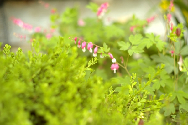

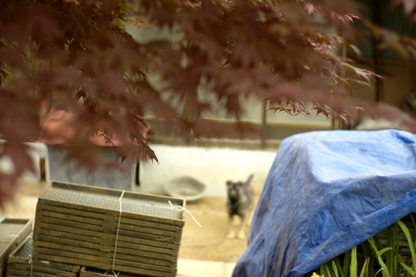

현제 주미 50mm 2nd 를 사용하는 데요 .
최대개방 1.4~2.0 으로 사진을 찍으면 거의 핀이 잡히지 않은듯
사물이 뿌옇게 나옵니다.
그런데 전체가 그렇게 나오는 건 아니고 이중합치된 사물 바로 앞은 선명하게 나오네요.
주미가 부드러운건 알지만 이건 사물도 못알아볼 만큼 뭉게(?) 지네요;;
제 주미가 렌즈에 곰팡이와 발삼이 좀 있는듯 합니다. 렌즈가 오래되서 이렇현상이 나오는지
아니면 제 주미와 m8의 이중합치가 이상이 있는 것인지...
윽... 어렵게 구한 렌즈라 이뻐해주고 싶은데 아직 감을 잡지 못하겠네요.
시원스레 답변 부탁드립니다~^^
