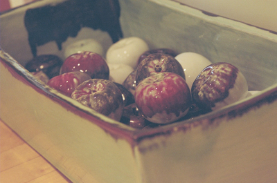

R6에
렌즈는 MARCO - ELMAR - R 1:4 / 100
사용하고 있어요.
그런데, 항상 현상을 하면 사진에 노이즈가 심한편인거 같아요 ㅠㅠ
왜 그런거죠 ?
필름을 어느것을 써도 그렇던데 ㅠㅠ
고수님들 도와주세요-
사진 같이 첨부해요-
김한상님의 댓글
김한상
필름의 고운 입자감이 아닐까요?^ ^
노출이 정확하지 않았을 경우거나, 현상문제일수도 있고, 아님 필름의 입자감일수도 있고..
현상소를 한번 바꿔보세요~~
김형배님의 댓글
김형배
필름은 노출부족인 경우에
현상 이후 인화시에 노출 보정을 하면서
노이즈가 증가하는 경우가 일반적인 것 같았습니다만..
적정노출로 찍으신 사진은
아마 노이즈가 거슬리지 않으실 수 있다는 생각입니다..
김기환★님의 댓글
김기환★
사진을 다운받아봤습니다.
노이즈라기보다는 암부와 명부의 히스토그램이 전혀없더군요....
그로인한 문제같습니다.....

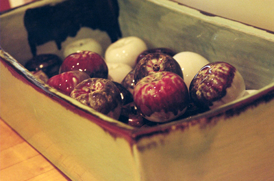

김기환★님의 댓글
김기환★
사진이 너무작아서 좀 그렇지만...
우선 간단히 암부 명부 히스토그램만 잡아줬습니다...
아마도 카메라의 문제가아닌 스캔의 문제같습니다 ^^;
김한상님의 댓글
김한상
김기환씨 말대로라면, 스캔의 문제라고 하기는 그렇고, 촬영시 적정노출로 찍히지 않았기 때문에 히스트로그램에 암부나 명부의 데이터가 없는것으로 보입니다. 스캔을 보정없이 하였기에 사진이 뿌옇게 나온것 같습니다.
자가 스캔을 하신다면, 스캔 프로그램창이나 스캔후 포토샵에서 레벨이나 커브에서 적정노출로 교정이 가능합니다.
김기환★님의 댓글
김기환★
원 작성회원 : 김한상
스캔의 문제일 가능성이 없지는 않습니다..
과거 4000ed를 사용했을때 모든사진이 이런식으로 나왔던 기억이있습니다...
스캐너 고장이라기보다는 어떠한 세팅된 레벨값이나 커브값의 문제인것같긴한데
그때는 그냥 그러려니하고 포토샵에서 명부 암부만 잡아서 쓰고는 했습니다
손영대s님의 댓글
손영대s
현상을 어디서 하시죠?
저도 얼마전에 4-6롤이 전부 저렇게 나왔었는데요..
이런저런 분석을 해본 결과..현상소에 원인이 있었습니다..
현상액이 살짝 맛이 갔던 거였죠..
늘 가던 곳 말고 다른 곳에 가서 했더니..멀쩡하길래..
현상소 가서 이야기 해줬습니다..현상액이 안 좋은거 같다고..
발단은 제가 가끔 쓰던 MF 수동기의 노출계가 맛이 갔나 싶어서..였죠..
왜 자꾸 노출부족으로 닝닝한 사진이 나오는가..알아보면서..
나름 역학조사? 결과..현상소의 현상액 문제였습니다..
지금은 현상액 새걸로 교체했고..잘 됩니다..

박지혜 * J님의 댓글
박지혜 * J
부족한 실력이나마 노출은 잘 잡으려구 노력해서 찍었는데 ㅠㅠ 필름 자체도 딱히 입자가 곱다할 필름이 아니었구요- 현상소는 항상 가던곳에 가긴 했는데, 그러고 보니 거기서 한건 다 약간 노이즈가 있었던 기억이 -ㅁ -.................. 포샵으로 보정을 할수는 있지만, 왠지 보정하고 싶지 않아져서 -_ -;;
악- 어떻게 해야할지................ 다음껀 다른 현상소에서 해보구, 이렇게 저렇게 여러가지 해봐야겠어요 ㅠㅠ 조언감사드려요
