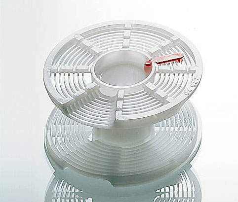

이동준님의 댓글
이동준
말씀하시는 내용으로 보아 아래 사진의 조보 현상용릴을
사용하시는 것이 아닌가 합니다.
만약 맞다면, 사진에 보이는 빨간색 클립을 풀고서
120필름 한 롤을 더 이상 감기지 않을 때까지 릴 중심쪽으로 최대한 감고
빨간색 클립을 잠근 후에 다시 한 롤을 똑같은 방법대로 빨간색
클립 바깥쪽에 감으면 정확하게 두 롤을 겹치지 않고 감을 수 있습니다.
현상데이터는 135필름 두롤 현상할 때와 같은 방법으로 하시면 됩니다.

장재민님의 댓글
장재민
오원장님, 박유영님, 정승진님, 사진까지 보여주신 이동준 정말 감사드립니다.
빨간색 클립이 그런 역할을 하는지 이제야 알았읍니다.
또 끌에서 맞출 수도 있겠군요.
