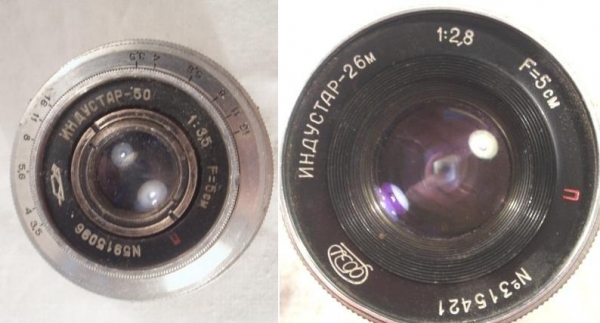

그런데 과연 이 P코팅 이라는 것이 무엇일까요?

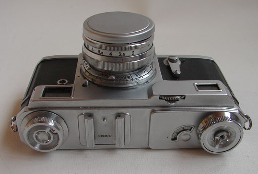

한국 한 블로거의 사이트에 키에브 카메라 소개중 잠깐 P코팅 이야기가 나옵니다.
http://dragonslair.tistory.com/59
(블로거의 동의 없이 링크를 올리므로 문제가 될 시 삭제 합니다.)
블로거의 말에 의하면,
P코팅이 T 보다 '진보 하다' 라고 설명 되어 있는 것을 볼 수 있습니다.(3번째 사진 설명)
그리고 6번째 사진의 '인더스타-8M' 의 사진속엔 붉고 선명하게 'П' 라고 써있는 것이 마치, 자이쯔의 T 를 연상 시킵니다.
Question #01
이 블로거의 말 대로 정말 P코팅이 T코팅 보다 진보된 코팅 일까요???

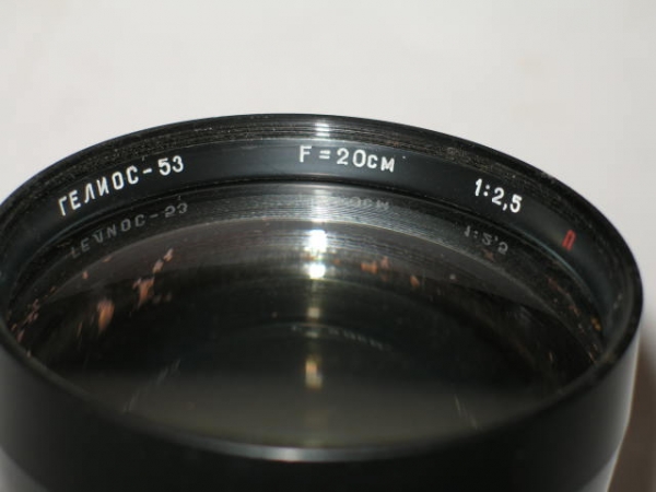

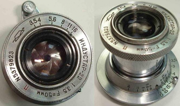

Sample #03, #04 링크를 둘러 보셨으면 눈치 채셨겠지만,

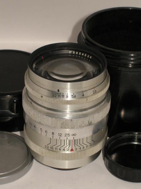

'П' 코팅의 붉은 마크는 같은 렌즈인데도 있는 것도 있고, 없는 것도 있습니다.
Question #02
왜? 'П' 표식의 유무가 틀리고,
이에 따른, 실제 렌즈에 있어서 코팅의 유무에 차이가 있는 것 일까요?
라는 의문이 또 생깁니다.

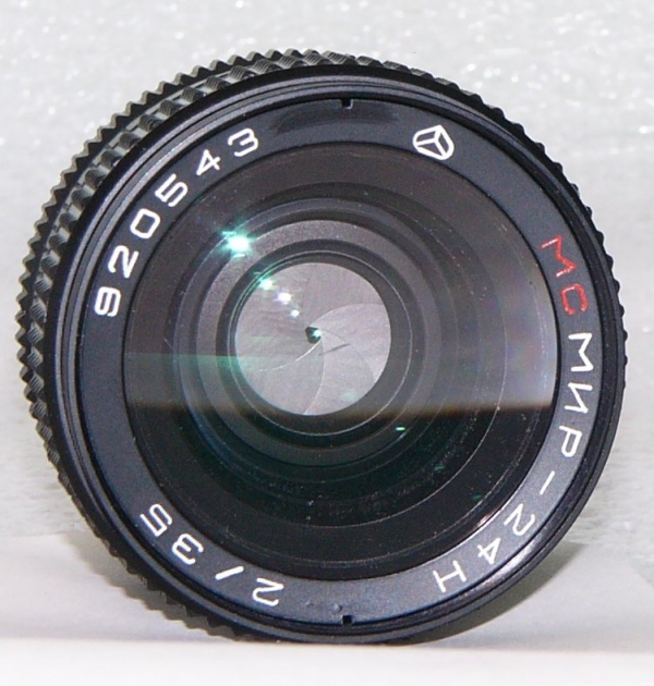

이 질문에 대한 리플들에, 제가 원하던 해답이 비슷하게 들어 있습니다.
1. MC는 표기 하다가 후엔 표기하지 않았지만 MC코팅은 되어있다.
2. MC는 예전 러시아 렌즈의 'П'코팅 에서 진보된 기술이다.
3. 'П'는 자이쯔의 'T' 이다.
4. Phosphate(인산염) 라고 하는 물질로 코팅을 했다.
5. 러시아 렌즈에 쓰여진 붉은 글자 'П'는 'Просветление'의 약자 이다.
6. 'П' 표식 또한 초기에 마크 되어 지다가 후엔 하지 않았으나 역시 코팅은 되어 있다.
등등등 입니다.
드디어 'П'코팅에 대해 대략의 윤곽이 잡히기 시작 합니다.
'Просветление' 는 '쁘라스벳뜨례니예'...이것은 영어로 'blooming' 입니다.

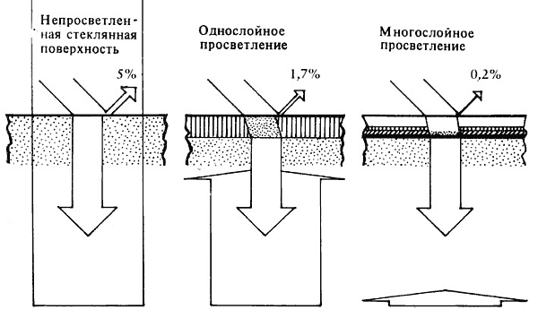

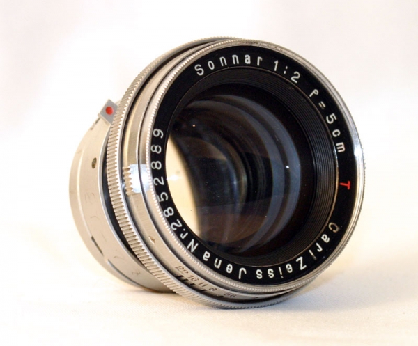

‘The last important Zeiss innovation before the Second World War was the technique of applying anti-reflective coating to lens surfaces. A lens so treated was marked with a red "T", short for "Transparent". The technique of applying multiple layers of coating was developed from this basis after the war, and known as "T*" (T-star).’
( http://en.wikipedia.org/wiki/Zeiss)
‘자이쯔는 WWII 이전에 렌즈 표면에 anti-reflective 코팅 기술을 개발 했고, 이것을 T(a red "T", short for Transparent = 투명하다)로 명명했으며, 전쟁 후에는 T* (T-star)로알려진 multiple layers 코팅 기술로 발전 시켰다.’
(이 부분 에서, ‘T’코팅은 ‘single layer’ 라고 추측이 가능 합니다.)

아닙니다.
P코팅은 단순히 T코팅의 기술이전을 통한 옛 소련이 낳은 T코팅의 아류작(?) 입니다.
Question #02
그렇다면,
'П' 표식의 유무에 따른, 실제 렌즈에 있어서 코팅의 유무에 차이가 있는 것 일까요?
Best Answer
아닙니다.
П표식은 초기에 마크 하다가 후엔 하지 않았으나 똑같이 코팅은 되어 있습니다.

01. 1945년 부터 1956년까지 러시아에서 자이쯔의 T코팅 기술을 이전한 'П'(P)코팅을 사용 했다.
02. T와 P 코팅은 single layer이며, 후에 T*와 MC코팅으로 발전하였다.
03. 자이쯔이콘에 쓰인 렌즈중 opton 이라고 써있는 것 또한 코팅을 의미한다.

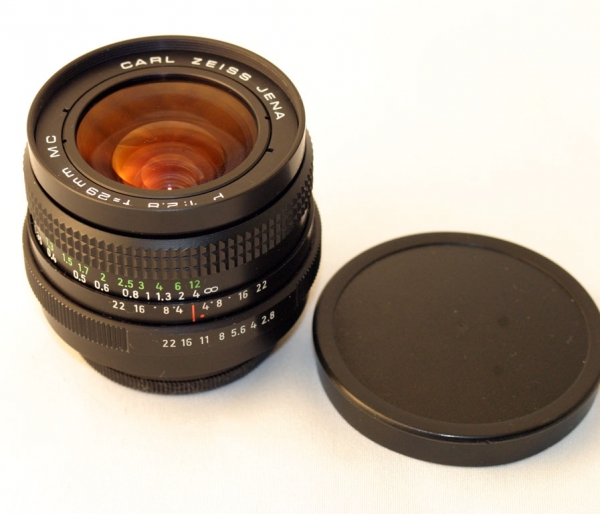

07. 복제 카메라에 맞게 자이쯔의 여러가지 렌즈도 복제를 하였으며,
복제한 러시아 렌즈에는 P와 MC중 하나의 코팅이 되어 있다.

10. 헬리오스 44-3 부터 MC 이다.
11. 헬리오스 44-7 는 다시 1 layer(П)코팅 이다.
12. 헬리오스 44M-4 MC 는 두번째 개발한 MC로 콘트라스트가 높다.
