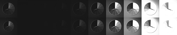

문제는 명부의 디테일은 아주 우수한데 암부가 항상 과도하게 현상이 되어 충분한 계조를 표현하지 못하고 있습니다.
현상액을 rodinal, pmk, x-tol, hc-110 등으로 바꾸어 보고, 현상 시간도 짧게 해보고, 교반 속도도 달리 해보았지만(jobo cpp2 사용) 적정 노출에서 Zone 3도 디테일을 살릴 수가 없었습니다.
현상시 암부가 먼저 현상이 되니 pre wet도 생략해보고, 시간을 과도하게 줄이지 않는 한 해결이 안되는 듯합니다.
첨부한 결과는 zone 5 의 배경에 순서대로 0,-5,-4,-3,-3,-1,0,+1,+2,+3,+4의 노출이고 윗 줄은 rodinal 1+50 20도10:30, 아래 줄은 11:30 입니다.

필름 노출 테스트 쉬트를 다시 보니, 촬영 시 +2 stop, 현상 시 -1 stop 시도해보시면...
그리고 링크하신 사진, 좌측 부분 암부가 현상 부족처럼 보이는데요.

손교반시 rodinal 1+50 에서 14분이 digital truth의 적정 현상시간이고
그런대로 highlight 나 shadow 에서 쓸만할 정도로 현상은 되었습니다.
손교반 보다는 그 결과가 균일한 cpp2를 써서 현상하는 방법을 선호하기에 연속 교반으로 인한 15%정도의 시간을 감하면 12:00의 시간이 되는데 이 시간으로 speed P에서 현상한 결과가 shadow의 디테일이 현저하게 떨어지는 결과를 보여 시간을 13분으로, 14분 전부를 해봐도 highlight 만 더 날라가지 shadow는 더 좋아지지 않았습니다.
교반 스피드 문제일까 생각하여 속도도 바꾸어 과도 현상을 해보아도 해결하지 못하였습니다.
이렇다면 이 선배님 말씀대로 test strip에서 보이는 것 같이 +2 stop 정도 노출을 해야하는데 그럼 사용빈도가 많이 떨어지겠지요.
two bath가 결과는 좋아지겠지만 CPP-2로 해결하는 방법을 찾고있었던 것입니다. 그 기계를 쓰시면 다시 한번 조언 부탁드립니다
