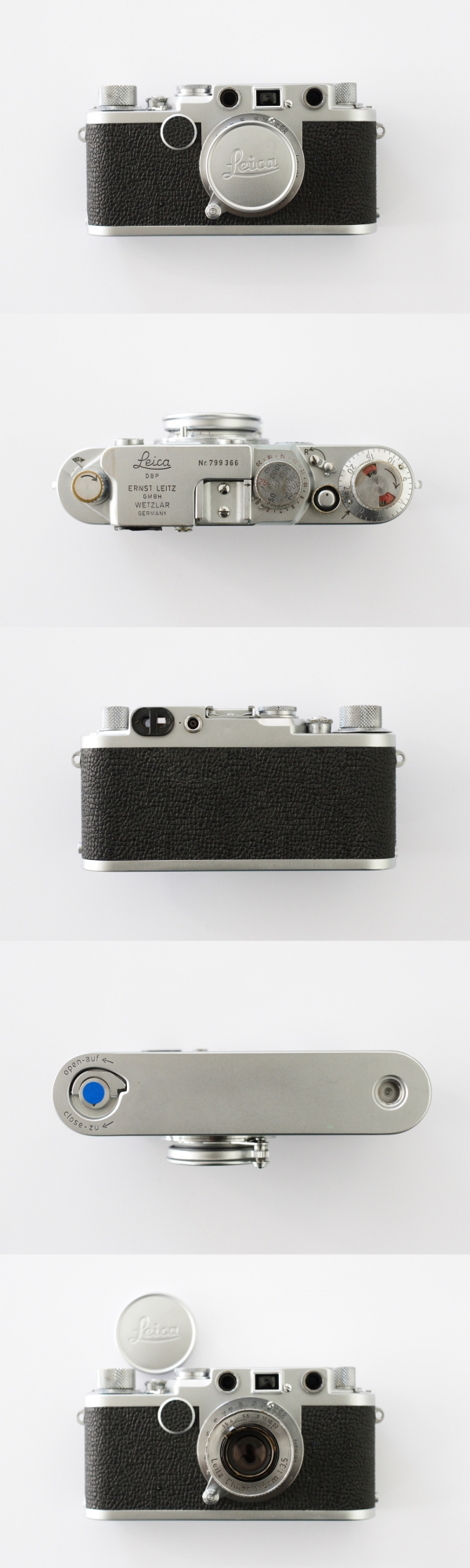

새로 가입한 신입회원 김진하 라고 합니다.
다름이 아니라 얼마전 저의 손안에 라이카 필카 한녀석이 들어왔습니다.
평소 라이카에 관심이 꽤 있었지만 현재 쓰고 있는 기종이 있어서 언젠간 한번
꼭 써보리라 하고 다짐하였는데 우연히 '득' 하였고요,
이녀석 이름도 모르고 나이도 모르고 하니 주인된 도리가 아니다 싶어
고수님들께 문의 드립니다.
얼마전 전부 수리를 마친 상태라고 합니다.
아 그리고 이녀석 가격이 얼마나 되는지도 가르쳐 주십쇼
사람들이 물어보는데 이건 얼마짜린지도 모르니 이거야 원.. ㅋㅋ
그리고 잘 활용해서 쓸수 있을까요?
여하튼 고수님들의 답변을 기다리겠습니다.
지금까지 카메라 '득' 해놓고 아무것도 모르는 초신입회원 이었습니다.
감사합니다.
아 그리고 제가 미천한 실력이나마 제품 촬영을 해놓았으니 사진 보시고 부탁드립니다!!!
클릭해서 보시면 디테일 하게 보실수 있습니다!!!
황원태님의 댓글
황원태
iiif rd 로 보이고 렌즈는 50mm elmar 쿠로모찌로 추정됩니다만.. -ㅅ-;
사진을 대충 봐서 틀릴 수도 있습니다..^^; 저녁때 집에서 확인후 다시 댓글 달아드리겠습니다.
송우정님의 댓글
송우정
제품 촬영을 굉장히 예쁘고 깔끔하게 담으셨군요! ^^
라이카 스크류 마운트 (L) 를 사용하는 바르낙 시리즈의
iiif red dial (iiif rd) 입니다. self-timer 가 전면부에 부착되어 있는 것은 rdst 라고 하구요..
렌즈는 5cm elmar 침동식 구로모찌 (검은 색 글자 버젼) 같아 보입니다.
안경 착용을 하신다면 안경알에 기스 조심하시구요... ^^
노출계는 따로 사용하셔야 합니다.
멋진 사진 많이 찍으세요 ^^
이영준님의 댓글
이영준
Serial number가 799,366이니 1956년에 생산된 Leica IIf입니다.
IIf는 IIIf에서 slow shutter가 생략된 모델입니다.
50mm Elmar는 serial number가 보이질 않으니...
그러나 shutter speed로 보아 1949년 이후에 생산된
701,000 이후의 것으로 보입니다.
김병인님의 댓글
김병인
이영준교수님의 의견에 저도 한표입니다.
강웅천님의 댓글
강웅천
바디는 IIF가 맞고(이영준선배님 설명에 한표)
렌즈는 조리개 수치로 보아 블랙엘마( 니켈- 무코팅 - 블랙 - 레드로 구분하면)입니다.
렌즈 표면에 블루 코팅만 되어 있는데 입자감이 좋아 요즘 많은 분들에게 사랑 받는 렌즈 입니다.
바르낙으로 검색하시면 도움되시는 글들을 찾을 수 있을겁니다.
IIIF랑 같은 기종이니 IIIF로 검색하셔도 됩니다. ^ ^
