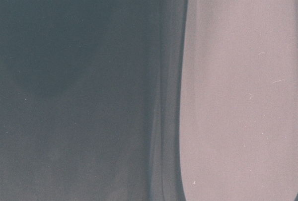

얼마전 외국에서 찍은 사진들중 몇장들을 날렸었습니다.
사진에 물결 무늬가 있어서 말이죠. 제가 실수했거나 한국으로
배송하여 작업을 의뢰했는데 그곳에서 실수했나 싶었습니다.
그런데 방금 또 사진을 맡겼는데 모두 검게 나왔습니다.
모든 사진이 거의 같은 패턴으로 나왔습니다.
전처럼 일부 사진만 망친게 아니라 필름 한통이 모두 그렇네요.
혹시 이 문제가 카메라 바디의 문제인지 아니면 필름에서
문제가 생겼는지 궁금합니다. 런던이라 바디 문제이면
해결 할 수가 없네요.
조언 부탁드립니다.

검게 나왔다는 사진 샘플을 같이 올려 주시면 여러 회원들의 정확한 조언을 받을 수 있을 거 같습니다.^^

일단 렌즈를 빼내고 셔터를 눌러보아 정상적으로 셔터막이 동작하는지 살펴보세요.
전후막 동조가 잘되고, 셔터막에 구멍이 없다면 바디는 더이상 문제 없는 것입니다.
바디 자체가 셔터막을 열고 닫는 것이 주된 기능이기에 셔터막만 잘 동작하면
검게 나왔다는 문제는 현상과 관련된 것으로 볼 수 있습니다.
런던에 '임현'님이 계십니다.
쪽지라도 한번 보내셔서 도움을 청해보시지요.
잘 해결 되었으면 좋겠습니다.
JK이종구님의 댓글
JK이종구
필름의 퍼포레이션 위에 필름제조사. 필름명. 필름연번등의 글자들이 정상적으로 보인다면 필름문제이거나 현상문제는 아닐겁니다.
임현님의 댓글
임현
원 작성회원 : 강웅천
전후막 동조가 잘되고, 셔터막에 구멍이 없다면 바디는 더이상 문제 없는 것입니다. 바디 자체가 셔터막을 열고 닫는 것이 주된 기능이기에 셔터막만 잘 동작하면 검게 나왔다는 문제는 현상과 관련된 것으로 볼 수 있습니다. 런던에 '임현'님이 계십니다. 쪽지라도 한번 보내셔서 도움을 청해보시지요. 잘 해결 되었으면 좋겠습니다. |
글을 따라 읽던 중에 제 이름이 나와서 놀랐습니다. 지금 런던에 살면 주말에 사진도 같이 찍고, 또 카메라도 봐드리고 싶지만, 몇 년 전부터 맨체스터에 살고 있습니다. 잉글랜드에 계신 분 뵈서 무척 반갑습니다.
현상하지 않은 흑백필름 한롤 보내주시면 제가 직접 현상해서 판독해 보겠습니다. 쪽지 주시면 보내주실 주소 알려드리겠습니다.
