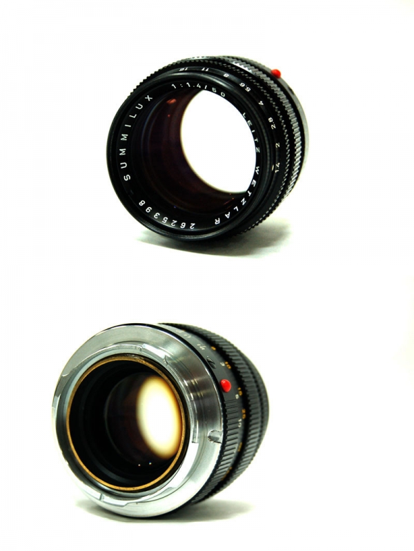

지금 summilux 50mm 1.4를 사용하고 있습니다.
그런데, 이 녀석이 후드는 있는데, 필터가 없습니다.
43mm 의 필터를 끼워주고 보니, 후드를 끼울 수가 없더군요.
샵에 문의해 보니
구형 leica 필터가 슬림형이라서 그것을 사용해야 한다고 합니다.
그렇지 않고, 다른 필터를 사용하면 필터의 두께 때문에 후드를 장착할 수 없다더군요.
그런데 문제는 이 구형 uv 필터를 구하기가 쉽지 않다는 것이죠....
그래서 혹시 대용품이라도 구할 수 있을까 해서 질문드립니다.
1. 반드시 leica uv 필터만 사용해야 합니까? 다른 대용품은 없을까요?
2. 구현 leica iv 필터나 그 대체가 가능한 다른 uv 필터를 구할 수 있나요? 구할 수 있다면 어디서 구해야 하나요?
