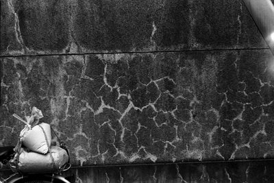

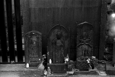

1. DII에 니켈엘마를 물려서 사용하고 있는데,
찍은 다음에 현상을 하면 첨부한 사진처럼 항상 같은 위치에 구멍이 뚫립니다 ㅠ.ㅜ
셔터막을 육안으로 봐서는 괜찮은 것도 같은데, 역시 셔터막의 문제인지요?
참고로 니켈엘마에 렌즈안에 작은 공기방울 같은게 1개 있습니다만, 이것이 문제가 될 가능성이 있는지요.
2. DII로 찍은 필름을 보면, 미세하게 수평이 맞지 않고 살짝 틀어져 있습니다.
약 0.5도 정도 경사진 상이 필름에 맺히는것 같은데, 이것도 셔터막의 문제인지요?
3. 니켈엘마가 오래되서 그런지 렌즈 내부에 얼룩이 좀 있는 것 같습니다.
이거 자가 크리닝이 혹시 가능한지요? 오버홀 받으려면, 이곳 일본은 초 비싸서..망설여 지네요. 혹시 분해 청소방법 알고 계시는 회원님들 계시면 알려주세요 ^^

JK이종구님의 댓글
빛이 새는것 같습니다.
셔터막 점검을 해보시길 권합니다.
김대석님의 댓글
셔터막 이상이 90%이상 일 것으로 추정됩니다... 타 바디에 물려서 테스트 해 보시고
거기서 이상이 없다면 셔터막 이상이겠지요.
렌즈에 미세 기포는 거의 문제가 되지 않습니다.
김연수_deca님의 댓글
(과문해서 DII이 뭔지 잘 모르겠습니다만...)
제 경우, 바르낙을 구해서 찍은 첫 필름에 저런 현상이 발생했습니다.
라클 검색 결과와 DAG(라이카 수리로는 꽤 유명한 곳이라고 합니다)에 문의해 본 결과도 셔터막 이상을 예측하더군요. 실제로 오버홀을 위해서 카메라를 보내본 결과, 셔터막 하나를 완전히 갈아야 했습니다.
아무쪼록 원상회복이 잘 되시길 바랍니다.
