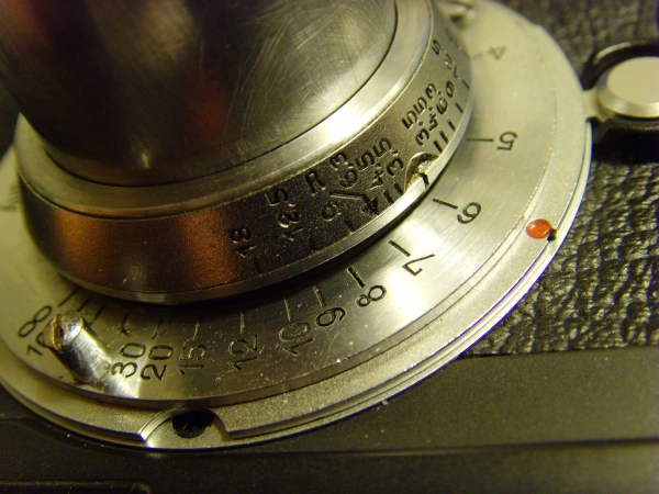

궁금한게 있습니다.
니켈엘마의 포커스링에 보면 심도표시 숫자들 사이에 화살표와 함께 'R'이 음각되어있는데 무엇을 의미하는지요?

이영준
R은 적외선 사진을 찍을 때 거리를 조절해 주라는 second index입니다.
적외선 필름을 이용할 때 일반적인 방법으로 거리를 맞춘 다음
R이 초점을 맞춘 main index 위치에 오도록 거리를 조절해주라는 뜻입니다.
Uncoupled rangefinder인 Leica I과 Standard에서는 거리계에서 거리를 찾은 후
main index가 아닌 R이 그 거리에 위치하도록 조절하고,
Coupled range finder인 Leica II 이후의 모델들은
앞에서 이야기한 방법으로 조절해주라는...
적외선 필름을 사용하지 않는 경우에는 필요 없고,
그 이후에 나온 R이 표시되어 있지 않는 렌즈들은 신경 쓸 필요가 없는 듯합니다.

장재민
적외선의 파장이 가시광선보다 더 길기 때문에 촛점이 더 뒤쪽으로 맺혀져
렌즈를 필름면에서 조금멀게 즉 조금 근거리로 조정하여 보정하기
위한 표시로 알고있읍니다.

김재철
답변 감사드립니다.
굴절률이 파장에 따라 다르니까 그렇군요! 또하나 알게 됩니다.
