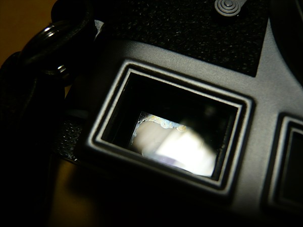

최근 DS M3 를 사용하다가 M3의 매력에 폭 빠져서 급기야 백만번대의 아주 깨끗한
SS M3 를 샵에서 구입했습니다.
외관도 맘에 들고, 셔터감이나 여러부분의 상태가 맘에 들어서 좀 시세에 비해 비싸다
싶었지만, 구입을 했는데요..
요며칠 사용하다가 파인더 쪽 창을 유심히 들여다보니, 프리즘 아랫쪽 주변 에 얼룩이 있습니다.
파인더안은 전반적으로 무척 깨끗한 편이고 이중상도 선명한 편인데,
프리즘 부분이 (프리즘의 아랫부분..프리즘의 1/4 가량..) 얼룩이 보이는게 좀 김이새네요..
꼭 오일같은게 묻은것 같기도 하고.. 얼룩모양은 꼭 비눗물 묻은것 같은 형상 입니다..
각도를 틀어서 이리저리 비추어보다보면 보이는 수준입니다.
나중에 청소로 해결되는건지, 아님 곰팡이 같이 계속 번져가는건지, 좀 신경이 쓰이네요..

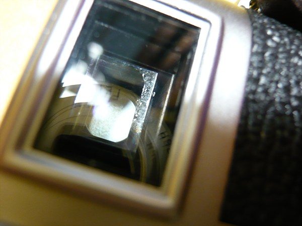

두번째사진은 좀 심각해 보이게 나왔는데, 얼룩 반사가 좀 이상하게 찍힌거고..
첫번째 사진정도가 형광등에 잘비쳐보면 보이는 정도이긴 합니다.
나중에 오버홀 하면서 청소하면 해결되는 부분이면 그냥 사용하려 합니다.
그런데 수리가 필요한 부분이거나, 계속 번질 가능성이 있는거라면 샵에 가서
조율을 좀 받아야 할것 같습니다.
조언 부탁 드립니다.

이장원님의 댓글
이장원
발삼입니다. 환불 받으시고 다음 인연을 찾으시길..
유시원님의 댓글
유시원
뷰파인더에 2가지 프리즘이 있습니다.
그중에 눈으로 들여다 보는 파인더에 있는 프리즘은
조금 큰 프리즘인데 이 프리즘에 발삼이 있으면 수리가
안된다고 합니다.
보이는것으로 보아서는 발삼으로 보입니다.
프리즘 2개를 붙인 접착제가 오래되어 나타나는 발삼입니다
