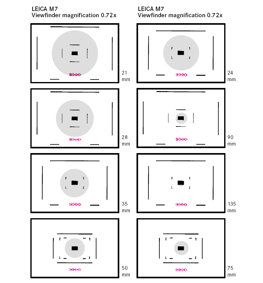

								M7의 측광 범위 그림입니다.
더 자세한것은 이곳 자료실의 M7메뉴얼을 참조하시기 바랍니다.
KIM min Su님의 댓글
								KIM min Su
								감사합니다.. 측광 에리어는 제가 잡고 있는 개념이 맞는것 같습니다..
