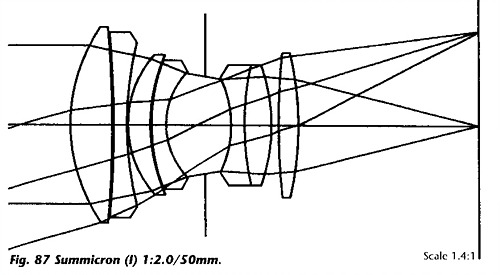

다만, 침동식 주미크론 1st의 경우 첨부한 그림과 같이 첫 두매와 둘째 두매는 서로 접합되어 있는 부분입니다.
접합 부분을 코팅 후 접합하는지 아니면 코팅하지 않고 접합하는지는 알지 못합니다.
그러나, 비슷한 summitar 등의 경우 전면부와 후면부가 분리됩니다. 전면부의 렌즈 뒷면이라하여 코팅되지 않은 것은 아니었습니다. 그러나 간혹 summitar 렌즈 등 몇 렌즈에서 물결 모양의 일종의 발삼이 발생하는 것으로보아서는 코팅 후 접합하는 것으로 이해됩니다. 접합 부분도 코팅을 한다면, 일부러 코팅을 빼고 한다는 것은 좀 의아해보입니다. 제 생각이므로 카더라로 이해해주시길...
깊이 들어가면 들어갈 수록 확인할 수 없는 사실들 때문에 더욱 혼란스러워지더군요. 전투형 렌즈하나 구입해서 분해해봐야 할 듯 하네요 ^^

앗.4매째군요.침동크론과 리지드 모두 상부 조리개부근을 꽉잡고 돌리면 쉽게 분해가 돼서 매수를 헷갈린 모양입니다.군으로 캐나다 발삼접착한 렌즈부위는 당연히 아니고 가운데 텅빈 공간에 접해있는 렌즈를 말한거예요.강웅천님께서 모르시면 아마 다른분들도 모를것 같은데 흐음...러시아 구형 쥬피터 렌즈같은건 대물렌즈엔 아예 코팅을 안한 버전이 꽤 많아서 구형 독일렌즈도 혹시나 했습니다.다음에 수리하러 갈일 있으면 자세히 물어보는게 가장 적확하겠죠?강웅천님 다시 한번 답변 감사드립니다.
