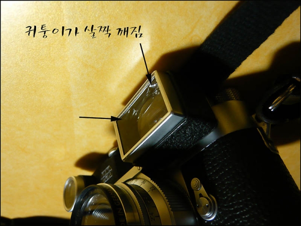

무척 만족하며 사용하고 있는데,
어째 이중상합치가 조금 이상하다 싶어서 자세히 보니..
아이의 파인더렌즈중 하나가 귀퉁이가 깨져있었습니다 ㅠ.ㅠ
외관은 무척 좋은편 이었는데,
충격을 한번 먹은 흔적이 있더군요..

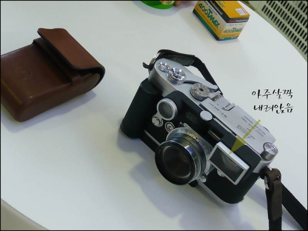

정면에서 보니, 약간 철프레임이 내려 앉은 것이 충격이 원인인듯 합니다.

저도 그런일이 있어 자가 조정 했습니다.
1. 파인더 뒤쪽을 분해 하시면,
2. 동그란 파인더 쪽에 작은 스크류 3개와 1개의 스프링으로 고정 되어 있는것을 보실수 있으실 겁니다.
3개의 스크류 부분을 작은 드라이버로 상하조정 하시면 간단하게 해결 됩니다.
아이가 달린 렌즈의 2중상이 틀어질경우 이부분을 조정 하면 되는것으로 알고 있습니다.
어떤 방향 이였는지는 가물 가물..;;;
