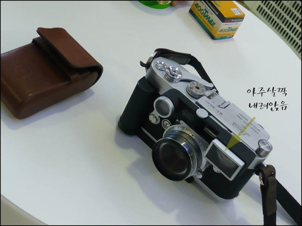

최근 M3 + 35mm 수마론 을 구입했습니다.
무척 만족하며 사용하고 있는데,
어째 이중상합치가 조금 이상하다 싶어서 자세히 보니..

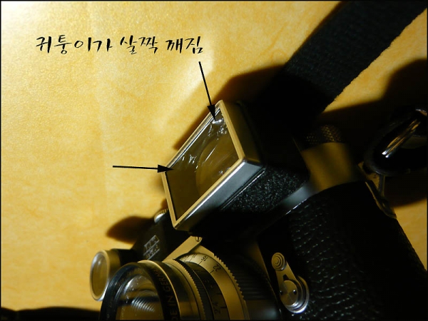

아이의 파인더렌즈중 하나가 귀퉁이가 깨져있었습니다 ㅠ.ㅠ
외관은 무척 좋은편 이었는데,
충격을 한번 먹은 흔적이 있더군요..
정면에서 보니, 약간 철프레임이 내려 앉은 것이 충격이 원인인듯 합니다.
이중합치는 좌우는 잘맞는데 상하가 좀 틀어집니다,
물론 다른렌즈에서는 이중합치가 정확한데, 이렌즈에서만 그렇구요..
아직 인화를 안해봤는데, 핀이나갈 가능성도 있을것 같기는 합니다.
