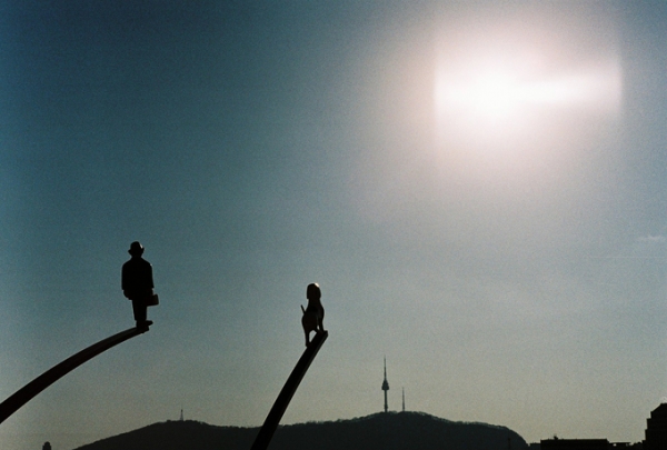

낙산에서 아래 첨부 파일 사진을 찍었습니다.
그런데 태양 오른쪽 왼쪽이 잘라붙인 것처럼 표시가 나 있습니다.
이게 어디서 오는 현상인가요?
필터에서 오는 것일까요?
아니면..
M6/lux50, 3th/코닥골드100
이게 어디서 오는 현상인가요?
필터에서 오는 것일까요?
아니면..
이규호님의 댓글
스케너에서 생긴 플레어 같습니다.
필름을 확인 해 보세요. 아마 필름에는 윗 사진과 같은 형상이 없을 겁니다.

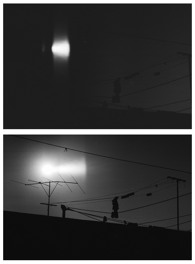

최영선님의 댓글
아직 위 필름은 찾지를 못해서 확인을 못했습니다만,
이번에도 같은 문제가 발생했습니다.
아래에서 보시는 것처럼, 위 그림과 같은 현상입니다.
이번에는 필름을 확인했는데, 필름에도 그렇습니다.
아무래도 점검을 맡겨보아야 할 듯 합니다.
그런데 역광에서만 생기네요.
