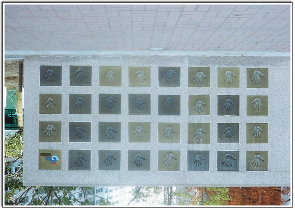

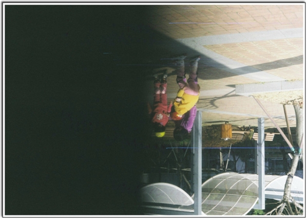

드디어 M3에 summicron 5/2.0 collapsible 로 첫 롤을 찍고 현상과 스캔을 맡겼습니다.
근데 왠 걸 .....반 정도만 나왔고 그나마 반은 꺼멓게 되어있네요.
스캔한 곳에 긁힌 자국이 보이는 걸로 봐서는 rewind할 때 문제 같기도 한데....
잘 나온 사진도 있어서 렌즈문제같지는 않고요.
전 주인께서는 별 말씀 않하시던데.....
사진 올립니다.

								반만 나온것은 셔터의 이상인것 같습니다.
아래사진은 렌즈상태가 의심스럽습니다. 헤이즈, 스크래치등을 확인하시기 바랍니다.
1세대 스미크론중에 유독 침동식의 코팅이 약하다고 합니다.

								혹 첫번째 사진이 필름의 처음 사진이 아니고, 정상적인 위치에서의 사진이라면 셔터막이 노후화되어서 갈아야되는 경우이거나, 아니면 셔터타임의 문제가 아닐까 하는 개인적인 생각이 듭니다. 두번째 이유보다는 첫번째일 확률이 높아보입니다.
두번째 사진은 혹 침동되어져 있는 렌즈를 완전히 빼서 고정시키지 않고 촬영하신 것은 아닌가 이런 생각도 해봤습니다.
박 희-범님의 댓글
								박 희-범
								유명 라이카 수리소에 가시면 셔터정도는 기계로 그냥 측정 해 줍니다.
문제가 있으면 수리 해야 하는데요... 오버홀은 기본이고 셔터를 교체해야 한다면 비용이 만만치 않겠네요.. ^^;
셔터교체정도는 아니고 오버홀로만으로 수리 가능하다면 상태에 따라 15~25정도 하더군요...
중고 구입하신거니까 오버홀 한번 하시고 맘편하게 사용하시는 것도 괜찮지만 셔터를 교체한다고 하면 수리 전 견적을 내본 후 전 주인분과 협의를 해 보시는게 낳을 것 같습니다.
개인적으로는 오래된 바디인 만큼 어느정도의 관리비용은 감안하는게 맘편하고.. 오버홀 하고나면 사용감이 좋아지니까 정도 더 잘 붙는것 같습니다...^^
