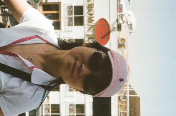

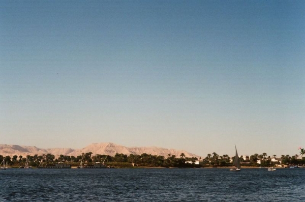

[바르낙] 사진에 줄이 생깁니다. (사진 첨부)
- 작성자 : 이정훈605
- 작성일 : 07-11-27 22:12
관련링크
전에도 이런 현상이 있어서 현상소 잘못이나,
오래된 흑백 필름으로 찍어서 현상중 잘 못된 사항인줄 알았는데,
칼라에도 같은 현상이 나옵니다.
인화된 사진에도 나오는 것으로 보아, 스캔할때의 잘못은 아니구요,
이번에는 현상소도 다른 곳을 이용 했는데 같은 현상이 나옵니다.
사진에 이렇게 줄이 쳐져서 나오는건 왜그런가요?
바디의 셧더막에 이상이 있는 건가요? (귀로 들었을때는 이상이 없어 보입니다만..)
한 30% 정도 사진에서 이런 현상이 나옵니다.
칼라에도 같은 현상이 나옵니다.
김봉섭님의 댓글
올려주신 사진으로 봐서는 스캔의 문제로 생각됩니다만,,, 바르낙이라면 고속에서 셔터막 주행이상에 따른 문제라고도 판단됩니다.
요즘 인화는 대부분 디지탈 프린트이니 스캔이 잘못되면 똑같이 인화되는것은 당연합니다.
필름과 인화물을 가지고 가까운 수리점에 점검을 해보심이 좋을듯합니다. ^^
강웅천님의 댓글
인화전 DP에서 스캔하면서 필름에 손상을 줄 수 있습니다.
그런데 흑백등 이미 여러 필름에서 같은 현상을 겪었다면 셔터막 주행을 의심해봐야 겠군요.
사진과 함께 수리센터에서 점검하시는 것이 가장 좋겠습니다.
