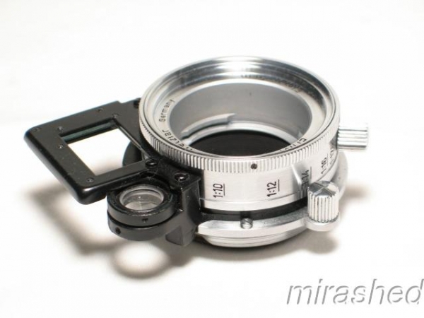

이베이을 보다가 상태 좋은 LEICA SCREW MOUNT ELMAR 5cm MACRO ADAPTER를 구했습니다만..
사용할줄 모릅니다. 셀러에게 문의했지만 자기도 모른다고 하더군요...ㅎㅎ
레드엘마도 준비되어 있고...
바디는 M8에 물릴 예정입니다.
고수님들의 조언 부탁 드립니다. 꾸뻑.
이장원님의 댓글
이장원
screw elmar 5cm 3.5 2.8용 접사 nooky 입니다.
렌즈를 뽑지않고 들어가있는 상태에서 뒤로 빠져나온 녀석을 저기에 마운트 시키면 됩니다.
문제는 개조하지 않으신다면 M에 사용하지 못하십니다.
LTM을 끼시면 마운트는 되겠지만 동그라미 파인더 부분에 보정 렌즈가 들어가있습니다.
저녀석이 제 위치에 있지않아 보정효과가 없어 목측으로 사용하셔야합니다.

저것은 접사비율일터인데 본래 바르낙에 사용하게되면 이중상 연동이 되기에 똑같이
일반촬영때와 같이 사용하시면 됩니다.
하지만 지금의 경우 이중상을 교정해주는 아이가 제자리에 있지 못하기에 사용이 불가능하다고 말씀드렸습니다.

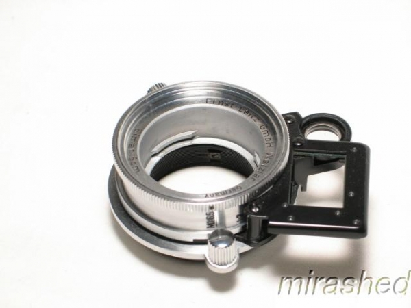

어제 이 글을 보고 NOOKY와 50mm Elmar를 장착해 시험해보니...
초점 맞추기도 어렵고 대략 초점이 맞는다고 판단되는 거리를 잡아 찍어야 되는 듯합니다.
결론은 불편해서 본격적인 접사용으로는 불합격...
Elmar 50mm f/2.8의 경우엔 NOOKY에 장착이 안 됩니다.
NOOKY에 Elmar 5cm라고 각인되어 있으니 이것만 사용할 수 있는 듯합니다.

50mm L마운트 렌즈라면 3.5건 2.8이건 상관없을것 같습니다.
(저 본인은 50L 3.5 블랙엘마와 사용하였습니다.)
하지만 지금 제손에는 Nooky만 있고 3.5엘마와 2.8 엘마 모두 떠나보낸지 좀 되어서 직접 실험을 해드리지 못해 죄송합니다. 두 렌즈의 뒤로 빠져나오는 부분의 형태와 기장을 비교해보면 될것 같습니다.
Nooky를 M에 개조하는건 개인적으로 고민을 해보았지만(샵에 문의드려보지는 않았습니다.) 쉬운 작업은 아닐것 같습니다. 개조를 전문으로 하는 몇몇 샵에 문의해보심이 좋을듯 합니다.
정상적인 이중상과 파인더 밝기를 가진 바르낙은 M3에는 못미칠지 몰라도 MP보다도 더 맑습니다. 저는 어려움 없이 평소의 바르낙처럼 사용가능하였고 실제 사진도 의도한곳에 정확하였습니다. 이영준선배님의 말씀대로 촛점 맞추기가 어려워 대략적으로 사용해야한다면 Nooky의 존재가치가 없었으리라 생각합니다.

Elmar 50mm f/2.8 screw mount lens는 NOOKY에 장착되지 않습니다.
NOOKY에 끼워지는 부분은 바디에 마운드되는 screw 부분이 아닌 침동되는 부분인데...
Elmar 50mm f/2.8 screw lens의 구경이 Elmar 50mm f/3.5보다 조금 커 맞질 않습니다.
제가 두 렌즈와 NOOKY로 직접 시험해봤습니다.

Nooky는 (5cm elmar용의 경우) 5cm L마운트 3.5 엘마(모코팅,블랙,레드)만 사용가능합니다. 박영철 회원님 참조하세요.
