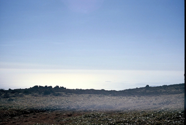

현상을 하면 대략 한롤에 2-3장꼴로
이렇게 빛이 샌?듯한 사진이 나오는데요..
원인이 멀까요?
모든 컷이 다 그런것이 아니라..2-3장정도만 그러네요..
기종은 m6입니다...

빛이 뭉치는 듯 뿌연 현상이 역광에서만 생기는 건 아닌지요?
사용하시는 렌즈도 알려주시면 좋겠습니다.

사용하는 렌즈는
50mm rigid랑 35mm 4th summicron인데요..두 렌즈 모두 이런 현상이 발생합니다.

그리고 꼭 역광에서만 이렇게 생기는건 아닌거 같습니다..

렌즈문제는 아니군요.
간혹 올드렌즈가 역광에서 빛이 뭉치듯 뿌연하게 나오는 경우가 있었습니다.
아마도 필름 뒷판에서 미세하게 빛샘현상이 있는 듯 합니다.
사진과 함께 수리점에 문의 하시는 것이 빠를 거 같습니다.
아무래도 수리 경험이 많은 분들은 사진만으로 금새 알아보시더군요.
