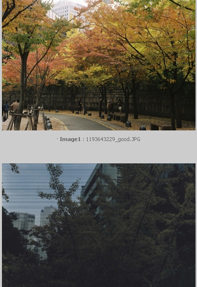

바르낙 3f RDST + 엘마 50mm 3.5f
사용해서 첫 촬영후 현상을 하였습니다.
현상후 필름을 찾아보니 아래 첨부와 같이
이상한 사진이 몇 컷 있습니다.
( 첨부 사진 상단은 ok컷, 하단이 문제있는 컷 )
제가 추정하는 원인은
노출과 고속셔터 이상 두가지 입니다.
답변 주시면 감사하겠습니다.

고속셔터 문제로 생각됩니다.

노출 부족 같아 보입니다.
모든 곳에 골고루 빛이 들어가 있네요. 아마도 노출을 하늘에 맞추신 것이 아닌가 합니다.
혹시 1/125에 세트 하셨는데 1/1000로 동작했다던지 하는 문제가 아니라면
셔터막으로 인해 전체가 어둡게 찍히지는 않았었습니다.
필름을 하나 더 넣으시고 한번더 테스트 해보시고, 그때도 같은 문제가 발생한다면
사진과 함께 수리센터에서 점검을 받아 보시지요.
바르낙과 함께 즐거운 사진 생활 되시길....
